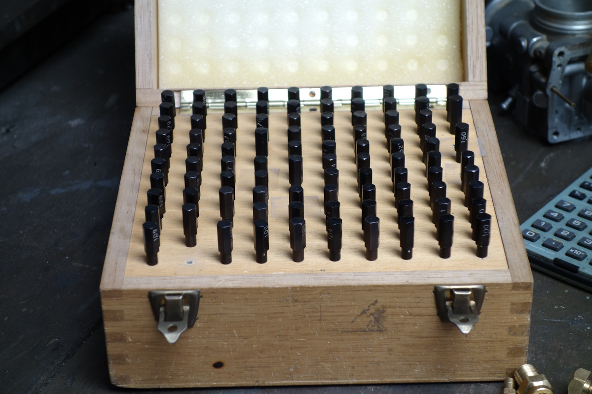

Ce qu'il te faut c'est ça ...
Ce sont des boites de jauges de 1/100ème en 1/100ème, chaque boite couvre 1mm ...
Et ça coute un bras, surtout qu'il faut au moins 2 boites pour couvrir la gamme des gicleurs Amal :evil:

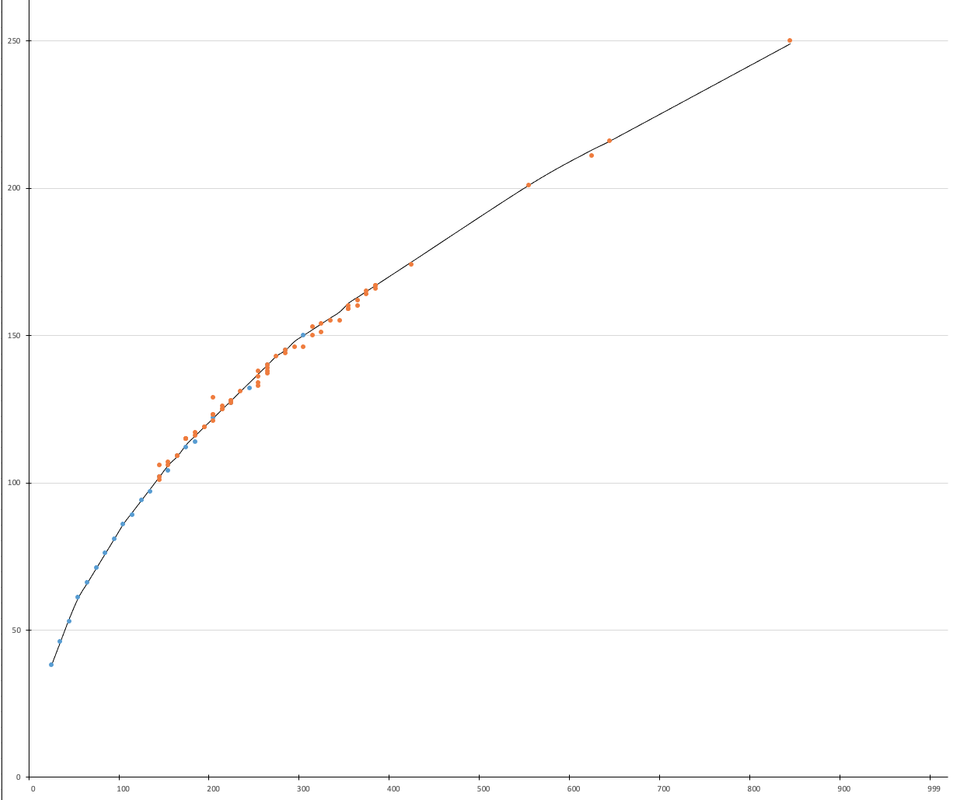

Faut que je retrouve le fichier où j'ai pris mes mesures ....
Dernière modification par ET le 28 mars 2022, 19:41, modifié 2 fois.
ET
Messages : 4045
Localisation : din ch'timi
Re: jauge pour gicleur
Message non lu par ET »
J'ai retrouvé la chose .... faut encore que je compile les mesures que m'avait donné BP.
Les points bleus viennent d'un relevé trouvé sur internet et les points orange sont mes propres relevés.
Et ça donne ça ..
On voit quand même une sacrée dispersion qui couvre jusque 1 taille complète pour certains modèles ....
J'ai retracé la courbe idéale en me servant de la moyenne

Mais ta courbe démontre qu'il faut contrôler !
