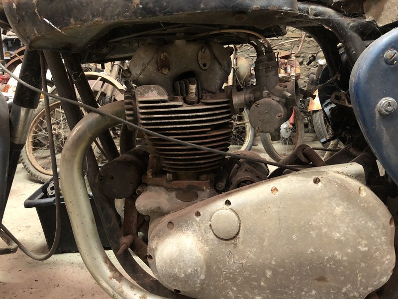

je suis intéressé par une a10 seulement voila je me pose deux questions a cette heure tardive :
1 Elle est muni d une culasse fonte devrais je opté pour une culasse aluminium ? quels différence ?
2 elle est équipé d'une fourche roadholder avec un simple came...,j'aimerais faire évolué ce freinage .
oui mais comment?
allez bises a toutes et tous.

Tout ce que je peux dire, c'est que la culasse fonte est le montage d'origine des A10. L'avantage des culasses alu montées sur les modèles sportifs (Road Rocket, Super Rocket, Rocket Gold Star) est un meilleur refroidissement et accessoirement des soupapes plus grosses.
Attention, les A7 sportives pouvaient aussi avoir des culasses alu, donc à vérifier en cas d'achat.
Sinon, la culasse d'origine va bien, j'ai eu une A10 de 1960 autrefois, elle avait un couple énorme et la puissance avait plutôt tendance à baisser au delà des régimes moyens.

c'est bien une A 10 fonte. Bonne moto de tourisme... faut garder la culasse en fonte, bien sûr, ça va bien avec le côté tourisme de la moto et tu n'auras pas de dilatation (donc en principe, moins de fuites). C'est solide une culasse en fonte... lourd mais solide et ça réduit les bruits mécaniques par rapport à l'alu.
Quant à la fourche Roadholder et son frein, ça ne peut être que mieux que la fourche d'origine, si j'en crois mes souvenirs d'A7.
