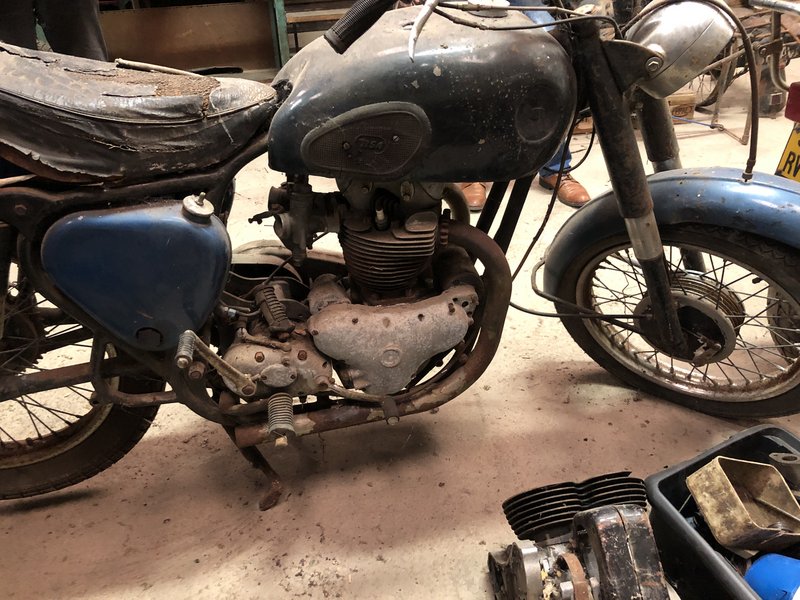

je suis intéressé par une a10 seulement voila je me pose deux questions a cette heure tardive :
1 Elle est muni d une culasse fonte devrais je opté pour une culasse aluminium ? quels différence ?
2 elle est équipé d'une fourche roadholder avec un simple came...,j'aimerais faire évolué ce freinage .
oui mais comment?
allez bises a toutes et tous.
oui mais comment?

Bonjour Niko,
Tout ce que je peux dire, c'est que la culasse fonte est le montage d'origine des A10. L'avantage des culasses alu montées sur les modèles sportifs (Road Rocket, Super Rocket, Rocket Gold Star) est un meilleur refroidissement et accessoirement des soupapes plus grosses.
Attention, les A7 sportives pouvaient aussi avoir des culasses alu, donc à vérifier en cas d'achat.
Sinon, la culasse d'origine va bien, j'ai eu une A10 de 1960 autrefois, elle avait un couple énorme et la puissance avait plutôt tendance à baisser au delà des régimes moyens.

c'est bien une A 10 fonte. Bonne moto de tourisme... faut garder la culasse en fonte, bien sûr, ça va bien avec le côté tourisme de la moto et tu n'auras pas de dilatation (donc en principe, moins de fuites). C'est solide une culasse en fonte... lourd mais solide et ça réduit les bruits mécaniques par rapport à l'alu.
Quant à la fourche Roadholder et son frein, ça ne peut être que mieux que la fourche d'origine, si j'en crois mes souvenirs d'A7.

La Fourche je suis persuadé qu elle est mieux s est plutôt le freinage Qui m inquiète s est un simple came et je pense m en servir en duo souvent…
J aimerais savoir si quelqu’un y’a déjà installé un double came sans trop de modifications ???

Evidemment, si c'était un simple came comme sur les Norton, on te dirait de monter le double came des Commandos.
Mais de mémoire, ce frein est spécifique BSA. Commencer peut-être par monter des garnitures tendres ?
Autrement, ne reste plus qu'à bricoler kakechose, en commençant par voir les différences
de largeur entre les bras de fourche. Peut-être que le double cames des Triumph est plus étroit, et dans ce cas trouver une roue complète
quitte à faire fabriquer des entretoises.

Y a ca. http://www.motos-anglaises.com/phpBB3/v ... 61a0a42e7b
Et j"ai le souvenir d'articles dans un canard anglais de transformations simple came en double came par l'interieur de la flasque et donc sans changement d'aspect pour les maniaques de l'origine par dave degens. Y avair aussi le double came qui devient simple came. Peut etre qqu'un ic aura une memilleure memoire que moi. Je me rappelle plus du titre du canard.

Si c'est celle là
https://www.leboncoin.fr/motos/2128456249.htm
alors on dirait bien que c'est le gros simple came Norton. Donc normalement on peut lui mettre la flasque double came préférée des nortonistes... A confirmer par les spécialistes de cette opération

Marrant une A10 avec une fourche Norton !

On a monté une roue avant à frein double came Triumph sur l'A10 de Else et ça va très bien ça freine bien mieux que le simple came d'origine, mais sur la fourche d'origine Bsa.

oui s est bien celle du coin coin merci a tous pour vos lumieres .

Je connais bien le double came Triumph qui est excellent!!!, je connais pas le simple came ventilé Norton,mais vue la modification que l'ont peu lui faire
pour devenir double came j'opterais bien pour ça , il est vraiment très beau je trouve ,
merci a tous pour les liens et conseils .
maintenant me reste plus qu'a trouver un peu de monnaie....
allez merci encore et bonne nuit

J'ai une A10 fonte, c'est merveilleux.
Pour le freinage, t'as le temps de voir venir, plus tu va rouler, plus tu va trouver qu'elle freine bien. On s'habitue, quoi.
Des tambours propres et des bonnes garniture peuvent aider.
Toujours coupler avec l'arrière, surtout chargé , ça évite les transfert de masse vers l'avant que la fourche (BSA du moins) a du mal a encaisser.
Au début, le freinage un peu mollasson de cette moto m'obsédais. Maintenant je ne trouve plus rien a lui redire, je le trouve presque efficace.
Faut s'habituer et pas comparer.
