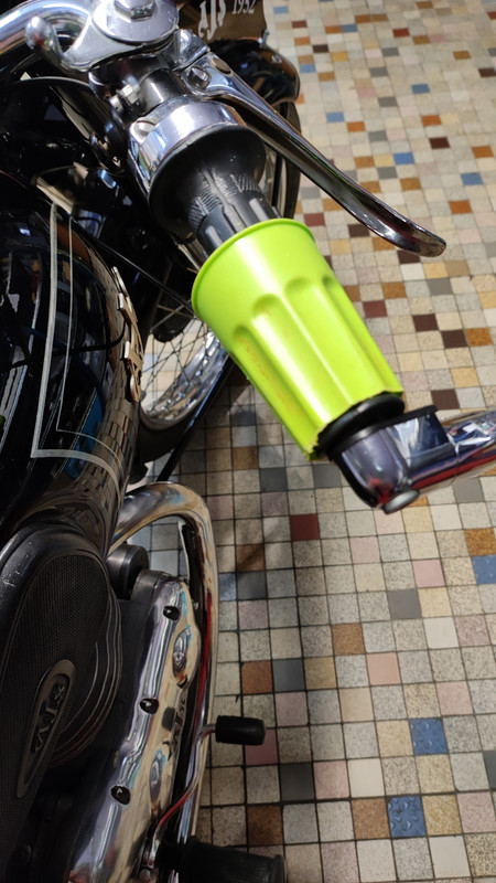

Bonjour et merci beaucoup pour ta réponse, dommage pour l'apéro !!
Je vais suivre ton conseil et contrôler le filtre...
Concernant le joint du carter primaire, il semble être en bon état. En revanche de la manière dont c'est fait, j'ai du mal à croire que cela puisse être étanche !?!?
Par précaution je viens de commander un nouveau joint chez Fred Classic en UK.
J'ai aussi installé un robinet sur mon départ en sortie du réservoir d'huile, le niveau naissait de pratiquement 6mm en 24h sans rouler...
(Photo robinet + pense bête)
Je te tiendrai au courant...
