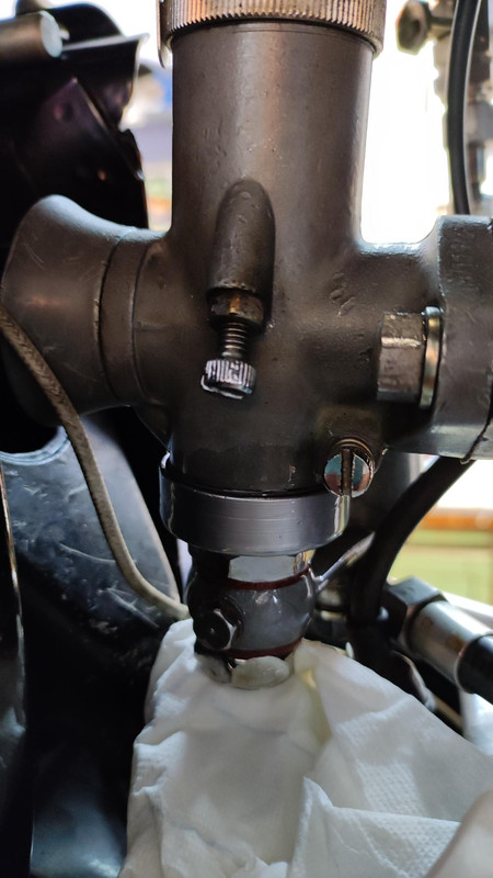

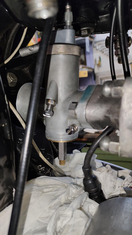

• Panne après une grosse fuite d’essence au niveau de bas du carburateur (AMAL 276) le kit joints est commandé …

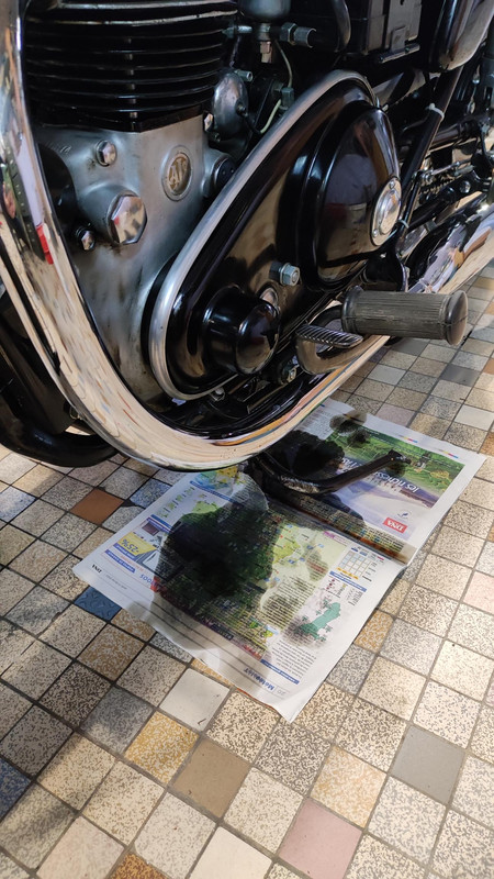

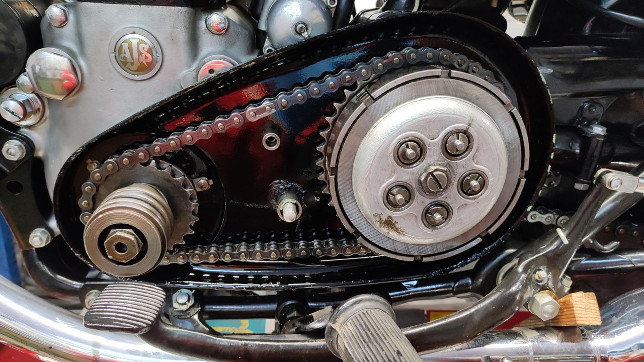

• Et il y a cette fuite d’huile au niveau du carter chaine primaire, elle est trop importante il faut faire quelque chose !!!
Elle vient de la partie avant sortie vilo. Cette fuite devrait être connue, je n’ai malheureusement pas trouvé de sujet la concernant sur le forum.
 Est-ce que quelqu’un pourrait me donner des infos, détails techniques, conseils, y a-t-il un joint SPI ? ou autre ?

il n'y a pas de joint SPI
derrière le pignon sortie moteur il y a un "spacer" (une entretoise) qui comporte une rampe hélicoïdale dont le rôle est de renvoyer l'huile vers le carter moteur
plus exactement de l'empêcher de sortir en la repoussant au travers du roulement à rouleaux
c'est tout

il est accessible par le bouchon fileté à l'avant du carter, coté gauche, visible sur ta 3 ème photo, là où on voit une vis à tête fendue et un joint fibre
gaffe !!! cette vis tient en place un ressort et une bille ! le filtre est derrière, tenu par le bouchon 6 pans
MAIS, pour moi, en te relisant, tu dois "simplement" avoir un problème d'étanchéité du carter de chaîne primaire
j'ai commencé à rouler en 57 avec une 16 MS, avec de bonnes pièces d'époque et d'origine l'étanchéité n'était déjà pas fameuse, alors maintenant avec du "made n'importe où" n'est-ce pas !
il faut que le joint caoutchouc soit bien en place sur le pourtour des deux 1/2 pièces du carter
et la sangle aussi mais sans être trop serrée, juste assez pour bien appliquer le caoutchouc partout
en espérant que le caoutchouc en soit toujours et pas bouffé par l'huile

Concernant le joint du carter primaire, il semble être en bon état. En revanche de la manière dont c'est fait, j'ai du mal à croire que cela puisse être étanche !?!?
Par précaution je viens de commander un nouveau joint chez Fred Classic en UK.

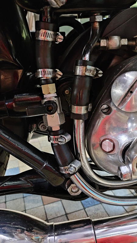

J'ai aussi installé un robinet sur mon départ en sortie du réservoir d'huile, le niveau naissait de pratiquement 6mm en 24h sans rouler...
(Photo robinet + pense bête)

ta fuite d'essence ressemble plutot a un pointeau pas etanche
sur ces modeles le pointeau est l'axe du flotteur qui a un forme de soupape
un poil de pate a polir et un rodage sur son siege rendont l'etancheité

Bonsoir , moi qui n'y connait rien en AJS mais plus en plomberie , je penserai pour des joints fibre que je ne mettrai pas en contact avec l'essence , de préférence plutôt des joints cuivre , je dis ça , ....
Re: AJS M20 1952
l'essence coule par la bague filetée et il n'y a pas de joint
les joints du banjo sont en fibre d'origine comme sur tout les amaux
