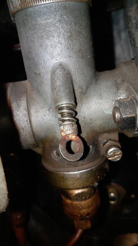

Bonjour à tous
Avec le printemps, sortie de la Commando, un plaisir comme d'hab. Avant la sortie, préparation habituelle, notamment la carburation avec 2 Amal 32 mm. Toujours compliqué de jouer avec les 2 vis de ralenti et le tournevis. Donc, j'ai eu envie de remplacer les vis de ralenti d'origine, et d'en faire 2 plus longues, avec une molette à l'extrémité, pour pouvoir synchroniser les carbus sans devoir jouer du tournevis. J'ai mesuré le filet, et j'arrive, en NF à 3/16 par 32 filets par pouce. Mais lorsque je tourne ma pièce, le filet que j'obtiens est trop large, et serre dans le carbu. Je n'ai pas insisté par peur d'abimer le filetage intérieur. Donc deux question:
1. Est-ce que j'ai les bonnes dimensions de filet?
2. Si ma filière est usée, où puis-je en trouver, sachant que je viens de faire plusieurs spécialistes, introuvable
Avez-vous une idée?
Merci beaucoup
Vincent

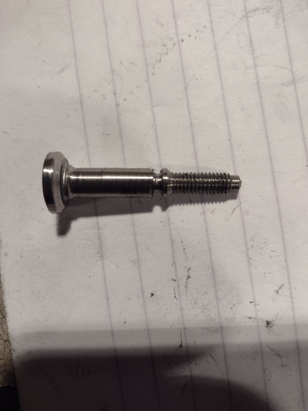

Une photo de la pièce

Elles existent toutes faites pour 2 francs 6 sous. Au moins pour la vis de ralenti :
Il faut que je retrouve où je les ai achetées et je mets un lien.
Re: Amal a tout hasard
Publié : 05 mai 2022, 18:24
Ça existe en ralenti et richesse
Je les avait achetés y a quelques lustres chez jacky/classic moto
Publié : 05 mai 2022, 18:25
Ce ne sont pas les miennes mais c'est bien, on dirait :
https://www.lowbrowcustoms.com/products ... ded-screws

Salut Elmo, merci pour la référence. En fait j'aimerais les faire moi-même.

ça m'étonnerait beaucoup que ce soit du unf ... les vis de fixation de cuve et de chapeau étant en 2BA, je viserais aussi pour du 2BA pour la vis de richesse et la butée de ralenti
Et les filetages 2BA sont très difficiles à reproduire au tour car ce ne sont pas des fractions de pouces mais des fractions de mm (tous des hyènes ces ingénieurs anglais mais je crois que je me répète ... :mrgreen: )
https://www.sizes.com/library/technology/thread_BA1.htm
Mais heureusement, avec le correctif, ça change tout :mrgreen:
https://www.sizes.com/library/technology/thread_BA2.htm

C'est du 2BA (47,5°et 31,35 tpi)
Si tu veuX le faire:
Si tu veuX une filière:
http://www.rotagriponline.com/index.php ... &Itemid=29

Donc je n'avais pas la bonne filière, le pas était différent. J'ai un peu de mal à savoir quelle filière je dois choisir dans le lien indiqué. Je vais contacter mon fournisseur pour savoir s'il sait en avoir. Merci beaucoup

Les filères BA çà se trouve sur internet. A priori c'est utilisé en modelisme. Par contre, pour les jauges, si quelqu'un a un plan...

814.WH chez Facom, entre autres.

Toutes les filières et tous les tarauds en BA , ici :
https://www.ba-bolts.co.uk/taps.html
Et les dimensions, filetages..... etc des vis et écrous en BA , ici :
C'est sur le site du MAC à Technique/Généralités/Ecrous & boulons # normes
