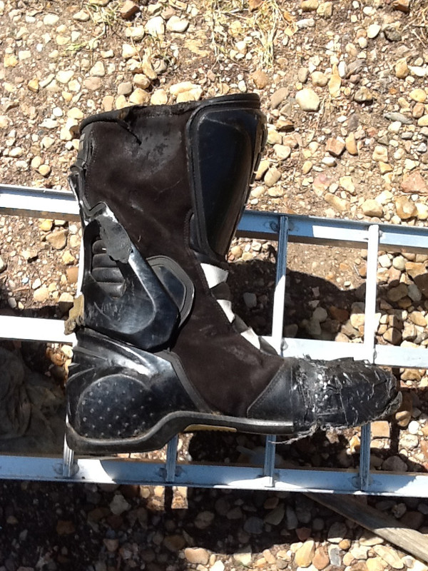

j'ai chu à Nogaro, coté embrayage à courroie (Newby), avec le Triton (l'embrayage protegé par ma botte) est désormais "voilé"

le Triton c'est couché sur ma botte et nous avons glissés tout 2 !

Et...........la botte

loulou a écrit : ↑14 mai 2022, 19:57 Et...........la botte
elle va bien, Merci, malgré son age ;
je salue ton humanisme ; :mrgreen:
La Hiaute
Messages : 1334
Re: embrayage Newby sur bv 5 Triumph
J'aime bien ces bottes , scotch Américain avant que les doigts de pieds morflent ; je vais pas tarder à traiter les miennes de la même façon . Elles me vont trop bien et dans mon coin , il y à rien ...!
Années 60 , voir les photos de Mike ; j'avais le poster dans la piaule à l'armée , malheureusement pas gardé :oops:
