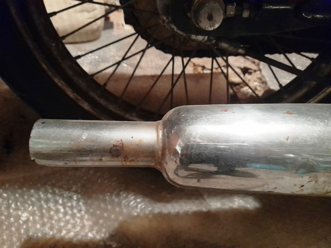

Bonjour à tous,
Les jantes de mes jantes sont très moches, depuis toujours mais ça ne s'améliore pas avec le temps, comme je l'aurai cru.
Si j'ai bien compris, c'est devenu hors de prix de refaire des chromes, à cause du caractère toxique de l'opération.
Quelqu'un pourrait-il me donner un avis, un retour d'expérience sur la peinture de jantes, ou sur d'autres techniques ?
Merci d'avance, et longue vie au forum.
François
PS ci-dessous photos aussi de mon pot d'échappement

Conclusion pour moi :
La bécane a vocation à rester dans son jus, je souhaite seulement lui redonner une apparence correcte, je vais tenter un bricolage de type produit tue-rouille, ponçage, dégraissage, peinture...
