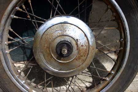

Exemple sur un enjoliveur de moyeux avant de TRIUMPH qui a bien souffert :

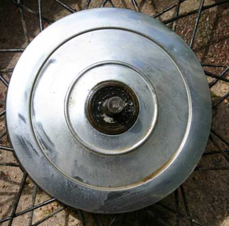

On attend environ 20 mn ( ça ne marche bien qu’a une température d’au moins 20 °) on brosse ensuite énergiquement ; on recommence plusieurs fois si nécessaire.

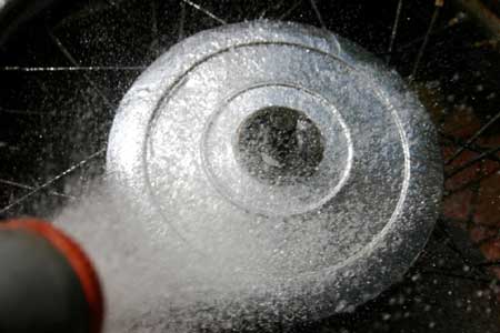

On rince abondamment à l’eau

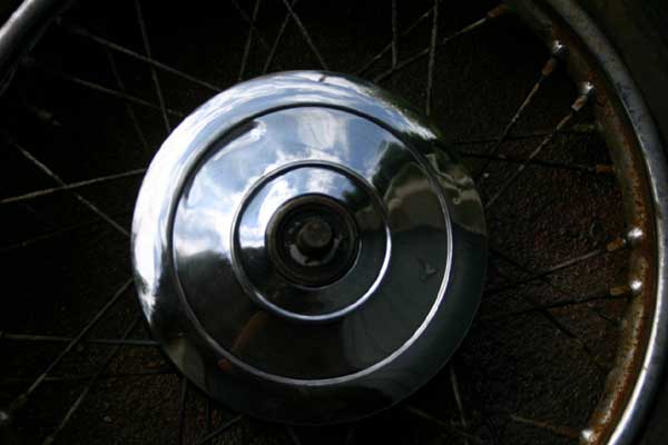

Et on fait la finition au Belgom chrome
