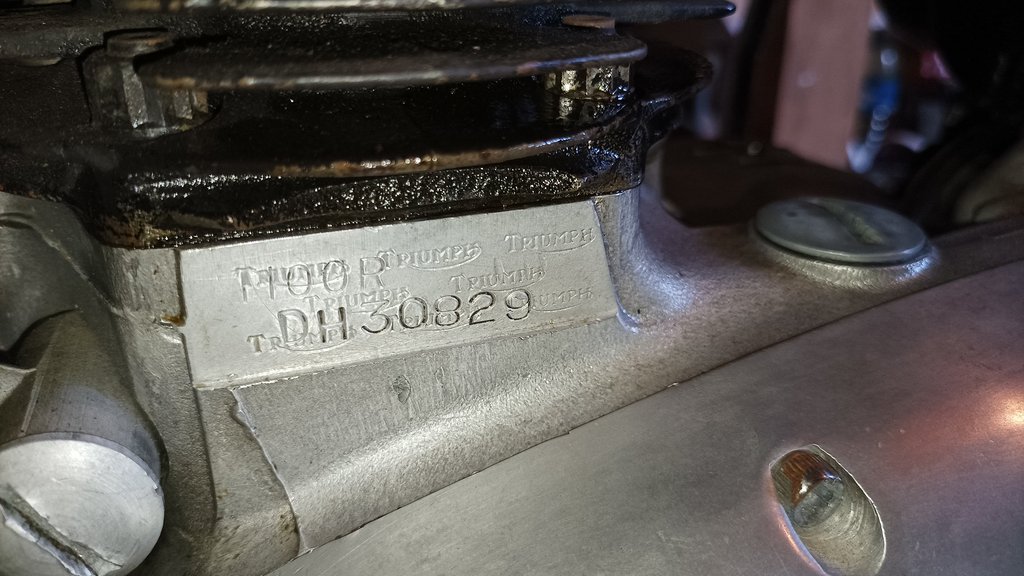

par Goupil
Bonjour Philippe,
Il parait qu'une image vaut 1000 mots (photo ci-dessous) mais sur mon moteur il y a noté : "T100R DH30829"
Pour le carbu, c'est un Amal 626, avec un gravure que je dirais R33305, mais légère et difficilement lisible.
J'ai regardé par mal de docs d'origine et je n'ai rien trouvé de très explicite sur le sujet. Et concernant les photos, avec toutes les modifs... Je suis preneur de toutes les infos :P

D'après le numéro de série, ta T100R est d'avril (lettre D du numéro de série...) 1973 (lettre H du numéro de série...).
Pour les coudes d'échappement, si elle a eu une restauration, il se peut que celle-ci n'ai pas été faite avec les bonnes pièces. Quand j'ai cherché pour acheter ma Bonnie de 1968, j'ai trouvé beaucoup d'anachronismes sur certaines restaurations (amortisseurs, coudes d'échappement, badges de réservoir, grippes genoux, etc...).
