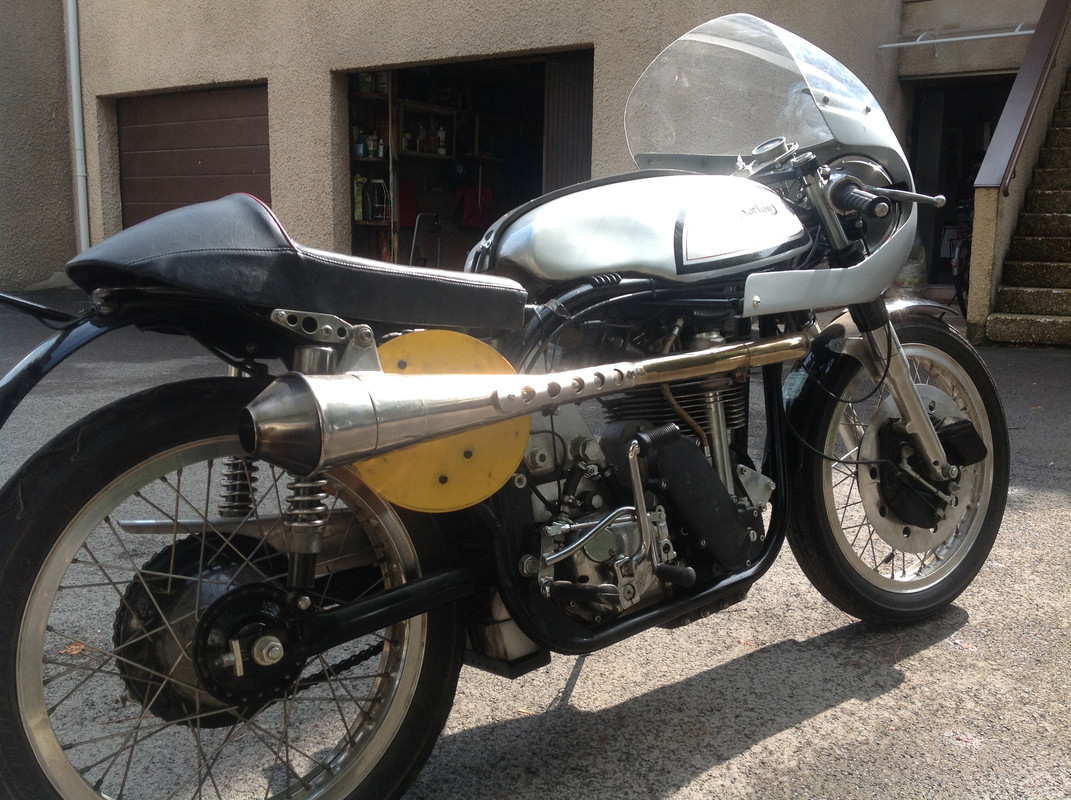

Bonjour je rentre des bikers Classic de spa. J’y ai vu François avec sa belle manx et sa production racer et Bruno avec sa seeley qui a connu un petit souci technique. (Rien de bien grave semble t’il). Et cela m’a donné l’envie de m’occuper de ma manx que j’ai rassemblé il y a une quinzaine d’années sans vraiment la terminer et la faire tourner. Le moteur a été refait chez un ‘spécialiste ‘d’anglaises. Mais je veut tout vérifier avant de tenter une mise en route pour ne rien casser. Il ‘s’agit d’une 350 longue course de 1953. J’ai besoin des réglages précis du calage de distribution .de l’allumage. Et le type précis du carbu de l’époque. En cherchant sur le net et sur de vieilles docs je trouve jamais les mêmes choses. Donc j’ai pas de bonnes bases de travail. Un bon parts list me saurait bien utile aussi et si il existe un manuel ‘d’atelier se serait le bonheur
Pour la partie cycle La Fourche a des ressorts externe ou interne ??? J’ai les deux sur la mienne et c’est un bout de bois
Merci de votre aide .je compte m’y attaquer en novembre. Ça me laisse du temps pour me redocumenter

Ma moto
