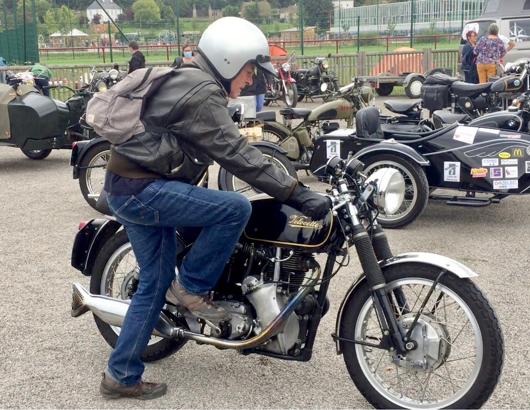

- ET
- Messages : 4047
- Localisation : din ch'timi
- Contact :
Re: Grand age et kick
Mon cher Gix2 ... dois-je tre rappeler que les monos demandent moins d'effort à démarrer que les twins .. pour peu qu'on ait la technique évidement
Oui, sur la photo on ne voit pas sa main gauche, mais surement qu'elle attrape fortement le derrière de la selle pour assurer un minime équilibre du moto au moment du démarrage.
Ce qu'on voit, et c'est évident pour tous, c'est que son visage nous montre la profonde concentration d'un saltimbanque juste avant du moment de se lancer.
