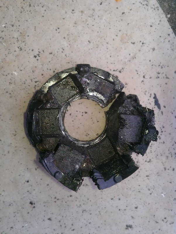

Suite petite vidange de mon primaire, j'ai constaté que le stator (récemment changé - 2000 Km), présentait des fissures sur la bakelite.
Impossible de dire si cela nécessite un remplacement, cela va t'il s'aggraver ? Indépendamment de cela, il fonctionne.
Merci pour vos retours.

Il y avait le bon jeu entre stator et rotor ?
C'est plus que du vieillissement,origine ?
Perso je le changerais avant qu'il n'explose. 8)

Il faut vérifier le rotor : si il a du jeu c'est lui qui risque d'exploser .Verifier le faux rond de la queue de vilebrequin. Ensuite remonter avec le truc de la radio , vérifier le jeu ,e n faisant tourner le vilo .
Le stator n'a pas l'air grillé: pas de coloration noire/brune sur la résine.
Changer le stator sans savoir si il y a un autre problème c'est s'exposer à le rechanger dans 2000km , ca augmente fortement le coût de revient!

j'avais un wassell sur ma Triumph qui avait quelques années et l'autre jour j'entends un sifflement dans le primaire et plus de charge sur l’ampère mètre je suis rentré sur la batterie (j'étais pas trés loin) le stator était tout fendu et les fils pas jojo donc je l'ai viré ,j'ai monté un new Lucas... a voir dans le temps
je pense qu'il était entrain de se trouver mal ,il y a longtemps j'ai connu un alternateur qui avait tellement cramé et qui avait tout bloquer ,il arrive aussi que ça casse les queues de vilo ,donc il ne vaut pas prendre de risques

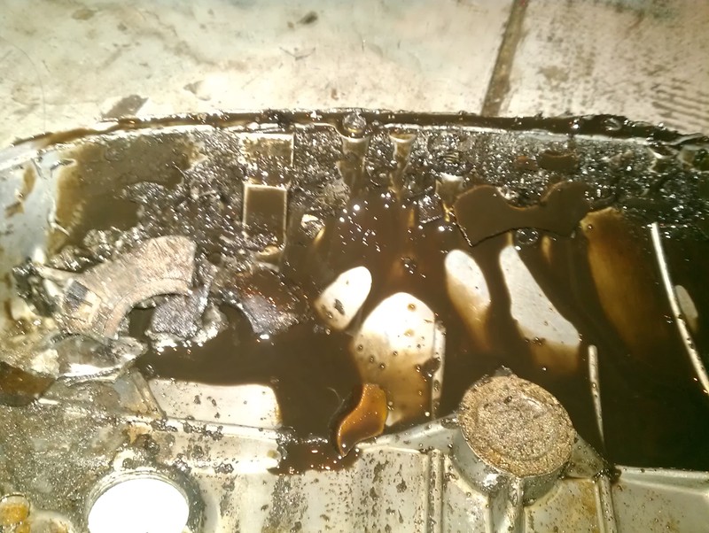

Allez.... un peu de pornographie:

Je ne vois ce qu'il y a d'inquiétant au niveau des fissures dans la résine :roll: , par contre , d'après tes photos , le rotor parait toucher le stator !

Le jeu était de 2 dixième quant je l'avais monté.
Je vais reprendre ça, mais le rotor n'apparait pas toucher le stator.
Dans tous les cas, je comprend que ces fissures n'ont pas lieu d'être et que ce n'est pas souhaitable de rouler comme ça.
