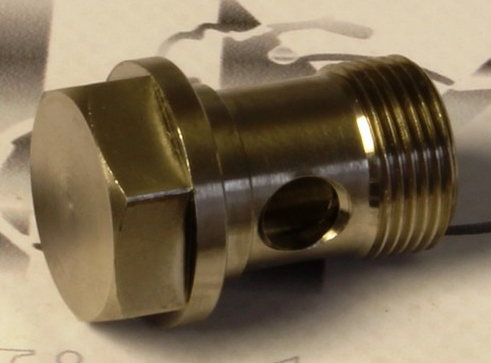

Ou je me trompe sur le sujet (desserrage du vis et du cap banjo en bronze d'un Amal premonobloc qui sont creux et très fragiles), ou je ne sais pas comment faire un petit trou sur ce sorte de vis creux en bronze fragile pour passer un fil de fer d'au moins 1mm de diamètre sans éviter percer complètement sa fine parois (que je n'ai pas mesure mais que surement sera de 2 mm et au plus de 3 mm), et que l'essence coule par le trou avec la plus petite déviation de la méché entre les deux pans contraires de la tete six pans qui provoque une petite fissure dans la paroi de son intérieur creux. Je méfie aussi que dans le cas de percer un trou entre l'angle de deux pans adjacents de la tête six pans pour passer le fil de fer, la résistance du bronze soit si fort comme pour ne fissurer pas un petit morceau en cas de donner un peu de tension avec le fil en fer. Ce qui est claire pour moi c'est que percer un trou sur ce sorte de matériel en bronze et creux va faiblir encore plus sa fragile tête six pans qui se déforme seulement si on serre un petit fort que raisonnable.
cap banjo de la cuve d'un Amal premonobloc:
vis banjo de fixation entre le corps du carburateur premonobloc et sa cuve separée:
PS: Il ne sera pas par hasard que quand vous parlez sur percer les bouchons comme tritonwild (dont carburateur je ne connais pas mais semble etre du type GP series), en réalité vous voulez dire percer la tete des vis de fixation a culasse, des vis de fixation du couvercle supérieur du boisseau et des vis de la cuve d'un carburateur concentrique. En tout cas, je n'ai jamais vu aucun plug ou vis creux inférieur de la cuve d'un concentric MK1 (en plastique ou meme la version en acier qu'on vends chez Burlen), ou MK2 (en alu), avec une fixation assure avec fil de fer, ou type aviation comme vous dites!

Mais tous les trous perces sur un vis que tu me montres, même sur le bouchon de vidange (qui surement tu as mis comme exemple de vis creux), sont perces sur acier.
Comme je t'ai dit, je n'ai jamais vu une fixation par fil de fer tressé sur le vis banjo en bronze d'un carburateur...(soit-il ou pas premonobloc), et je n'ai pas envies d’être le premier, surtout quand je connais le prix des pièces de rechange premonobloc, les frais de transport des l’Angleterre et, comme dit notre ami fredtriumph, la taxe douanière salée de nos amis anglais... :lol:
