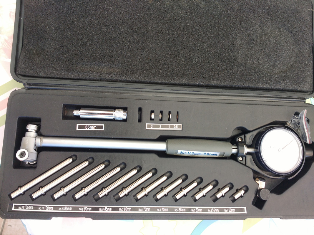

- Jivaro
- Messages : 3474
- Localisation : Voxanie
Re: Diamétral
Oui Elmo, c'est ça.
Magnifique boite neuve, Richard. Avec une sacré amplitude de mesures. Tu as chopé ça ou ??

- Richard
- Messages : 1518
Re: Diamétral
Sur le net chez un marchand d'outil d'usinage, je ne sais plus qui ni où parce que ça fait un bail.
Et à pas cher du tout quand je vois les prix pour la même chose.
