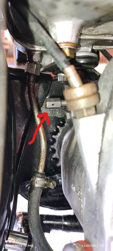

Je dois retendre ma chaine primaire. Il y a derrière la boite une vis qui doit avoir cette utilité. Dans quel sens la tourner et faut-il dévisser une ou des vis qui maintiennent la boite?

Re: NORTON ES 1948
Publié : 13 sept. 2022, 10:35
Il faut desserrer (légèrement) les vis qui tiennent la boîte, et enduite tu agiras sur la vis de tension. Logiquement en dévissant, mais j'avoue mon inculture sur la tension de chaîne primaire des ES2.

Re: NORTON ES 1948
Publié : 13 sept. 2022, 10:49
par nino
En tendant la primaire, la secondaire va se détendre.
Re: NORTON ES 1948
Publié : 13 sept. 2022, 11:52
par 6phares
Sur cette boite la vis principale est inaccessible sans demonter la roue AR er le garde boue, montage pas génial
Re: NORTON ES 1948
Publié : 13 sept. 2022, 13:50
par Jeff38
Cet ensemble vis/boite ressemble à celle de ma 16H donc pour tendre la chaine primaire il faudra normalement que tu visses. Cette vis agit sur l'attache supérieure de la boite au cadre et en vissant tu tireras vers l'arrière ta boite donc tu tendras ta chaine primaire.
Bien sur, avant de faire ce réglage il faudra libérer l'attache supérieure et celle inférieure de la boite au cadre en dévissant quelque peu leurs écrous.
Attention, leur accès n'est pas toujours aisé...
Il faudra alors retendre ta chaine secondaire comme dit plus haut.

Re: NORTON ES 1948
Publié : 13 sept. 2022, 15:27
par 6phares
c'est le moins que l'on puisse dire que l'accès aux vis de la boite sont difficiles d'accés ::::(:(((((
