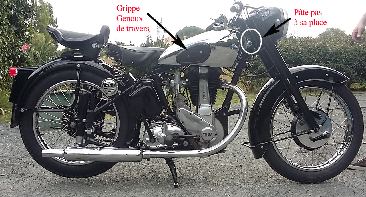

Si c'est le même cadre que ta TR7.... why not?
Mais j'ai jamais entendu parler de cette adaptation et je ne peux pas te répondre de façon certaine.
Si le dessous du réservoir est mal fait (trop étroit) tu risques d'avoir des soucis autrement plus importants que des pâtes à déplacer.
Exemple de résultat :
Si on le montait sans pâtes à l'avant, le réservoir se retrouvait trop haut et le guidon ne tournait plus!!!!!!!!!!!!!!!!!!! :twisted:
