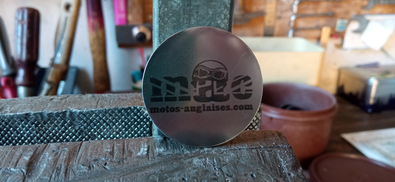

Alors je me suis essayé à la gravure laser sur métal.

.... Et tu peux graver profond avec ce procédé?
2mm par exemple?
Et l'état de surface au fond de la gravure , c'est comment? Granuleux?

Non, ça ne grave pas profond, c'est vraiment en surface, donc l'état de surface est celui de ta pièce.
Je vais réessayer sur un bout de tôle polie, parce que là j'ai passé la ferraille à la brosse, c'est aspect brossé quoi .

15 passes au lieu d'une, c'est mieux .
Pour les machines il y a laser et laser, des trucs au CO2, c'est pas la même cour ...

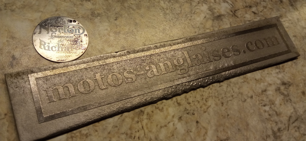

Lettrage au laser et gravure chimique
En partant d'un bout de tôle rouillé

Là c'est beaucoup plus sympa comme résultat...
Tu as utilisé un vernis qui a été retiré par le laser ? Puis bain d'acide pour graver en profondeur ?

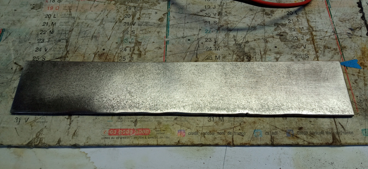

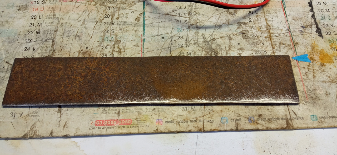

J'ai mis un gros scotch noir (noir pour le laser) sur la plaque que j'ai découpé au laser puis bain d'eau sel et vinaigre
avec un plus et un moins 12v 10 A
C'est mon deuxième essai donc amélioration à venir
Sinon bien sur c'est de la bécane dans ton lien, mon laser fait 5 W :lol:

Premier essai, bain trop long, j'étais parti au bistrot :lol: plaque quasiment dissoute !
