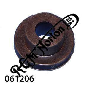

Sur un cache en pauline ester, c'est ça x 2:

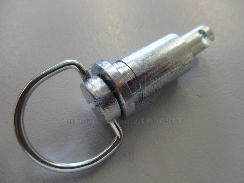

Messages : 16905
Re: Attache cache latéral
Pour la DZUS en haut à gauche si tu n'as pas le petit circlip dessus, côté batterie, commande le ainsi la DZUS ne peut pas se barrer ni le cache éventuellement. 8)

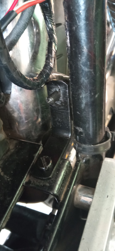

C'est comme ça en ce moment sur la moto, avouons que ce n'est pas très jojo.
C'est la pièce en alu du bas que je voudrai virer pour quelque chose de plusss mieux propre.
Le caoutchouc est resté sur le cache, c'est pour qu'il n'y en a pas.
Les pièces Andover ne peuvent pas le faire vu qu'il faut un truc à l'équerre.
Ah ben oui, là je comprend mieux.
J'm'en va du coup refaire un morceau de tôle qui va bien.

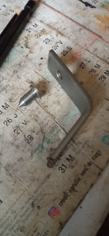

Messages : 1273
Hello,
j'ai donc fait un morceau de faire qui va bien, bon, j'ai du m'y reprendre à trois fois, problème d'entraxe,
pour ceux que ça intéresse, mais ça m'étonnerai qu'il y en ai, il est de 110.
J'ai pris un bout de ferraille de 20 de large, percer d'un côté, un trou tout bête, et de l'autre un trou oblong
pour régler ce problème d'entraxe, souder et reboucher à l'arc, meuler, limer. Un petit arrondi à chaque bout pour faire genre.
Une pointe faite au tour, pliage de la ferraille à l'angle zadécouatte.
5 jours de boulot :lol:

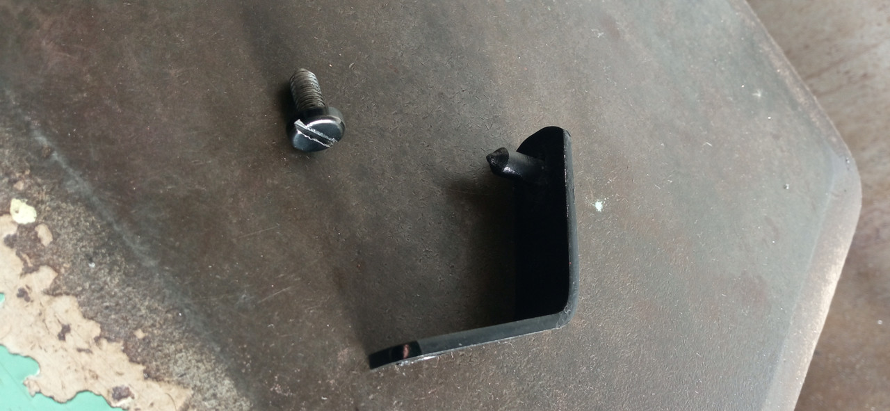

Messages : 1273
Et j'ai oublié un petit coup de bombe de noir brillant, je ne sais plus le RAL, je rechercherai pour ceux que ça intéresse, mais ça m'étonnerai qu'il y en ai :lol:
