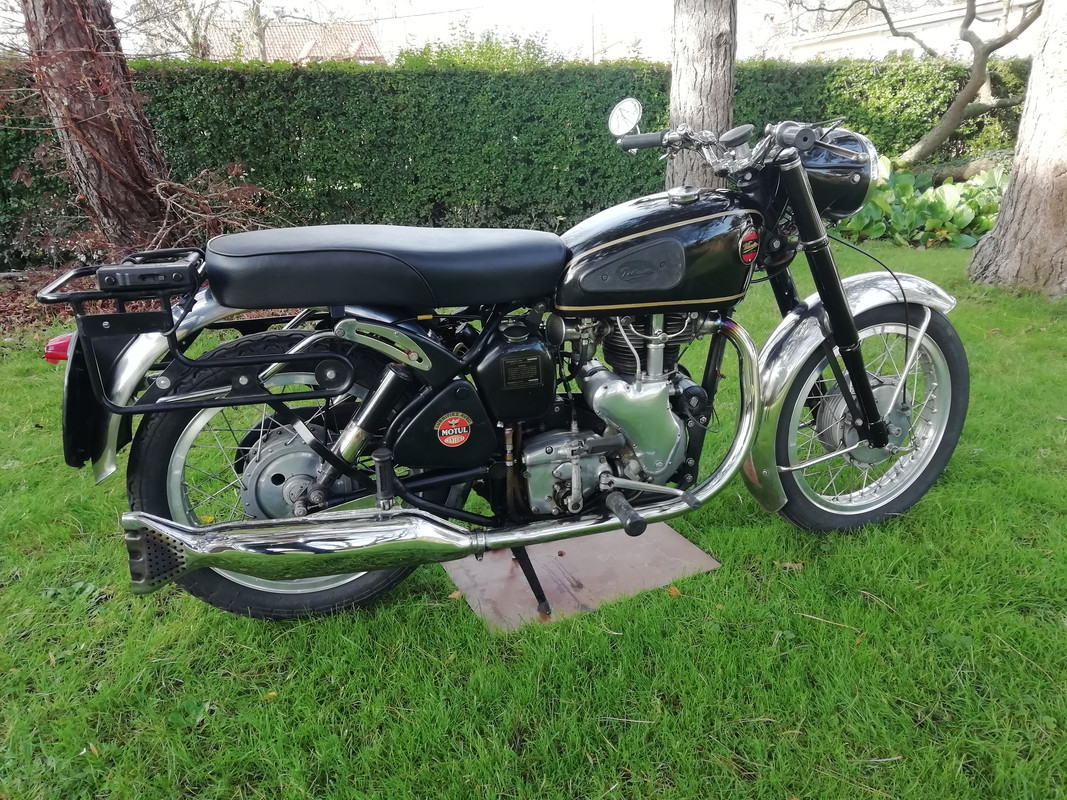

En plus, l'ES2 présentée est équipée d'un cadre featherbed double berceau et d'un frein avant double came. Double pouce !
Malheureusement ce modèle ne court pas les rues...

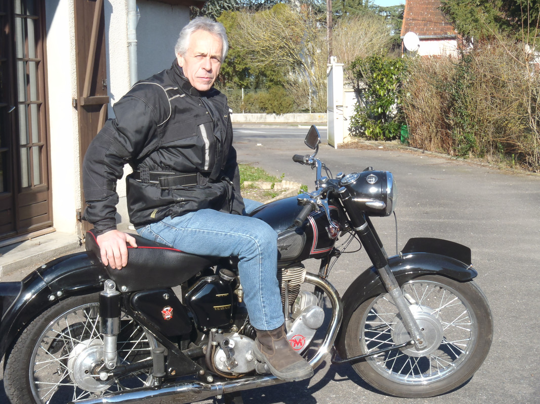

une matchless
comme ça t'aura tout les badauds qui te diront
" mon grand pere aussi avait une motobecane"

comme Tiger TR7 le mono Matchless G80, moto agréable, suffisamment puissante en 500, fiable, avec des colonnettes, une bague bronze, une boite AMC et tant pis pour les noireautistes un embrayage conventionnel: .....ne me tappez sur la tête! Comme dit Philippe j'ai entendu: mon tonton avait exactement la même en marron

Non, l'ES2 présentée sur la photo est équipée d'un cadre Gardengate.
