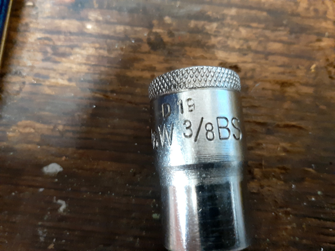

c'est bien du whitworth la visserie sur l'A 10 culasse fonte (1956) ? SVP

c'est peut etre 54 ??? Golden flash badge rond
frein camembert AV - swing arm etc?
j'pige pas, aucun de mes noutils W ne va ?

OK mais vous parlez des filetages et TW lui parle des clés..... me goure je?
Re: A 10 fonte
Publié : 04 déc. 2022, 14:10
On se sert indiferent des memes cles pour le WW et le BS
En WW c'est le diametre de la vis qui est indiqué
En BS c'est la taille de la tete

Re: A 10 fonte
Publié : 04 déc. 2022, 14:38
ben explique le marquage de la douille alors
Re: A 10 fonte
Publié : 04 déc. 2022, 15:21
La douille est destinée à deux filetages....mais, bien sûr, une seule taille de tête de vis.
Initialement seule la norme whitworth existait et une taille de clé correspondait à une tête de vis qui, elle, correspondait à un filetage (simple et logique). Un filetage, une tête de vis, une clé.
Mais en cours de route(je ne sais plus quelle date), les gens qui ont conçu le whitworth (eux ou d'autres) ont trouvé que les têtes des vis whitworth étaient trop grosses par rapport au filetage auxquels elles étaient destinées. Ils ont créé la nouvelle norme BSW (ou BSF).
Donc pour un même filetage de la vis, ils ont réduit les têtes de vis.
Et , pour éviter que tous les mécaniciens , ateliers , garagistes n'aient besoin de changer tous leurs outils, ils ont réduit les têtes à la taille de la tête whitworth jute en dessous.
Il suffisait alors de marquer les clés avec deux tailles l'une pour les vis whitworth (marque WW sur la clé) et l'autre pour les vis BSW (marque BS sur la même clé)

par tritonwild
à 1/2 molette ? :roll:

Re: A 10 fonte
Publié : 04 déc. 2022, 17:46
Tiwi.... essaye toutes les clés que tu as Whitworth , BSW , UNC , Métriques et dis nous (doit bien y avoir une norme adaptée)!!!!
Et puis des fois, les clés (anglaises), y en a aucune qui marche.
Pour l'écrou qui serre la biellette de mon frein avant (par exemple) , il n'y a que la douille de 20 métrique qui va.... va comprendre. Alors je prends celle là, je serre l'écrou et je vais me faire un café en écoutant Adamo. Et tout va mieux!!!!!!
