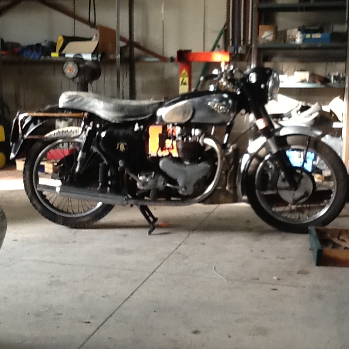

c'est bien du whitworth la visserie sur l'A 10 culasse fonte (1956) ? SVP

en 56 je pencherais pour pour du CEI

c'est peut etre 54 ??? Golden flash badge rond
frein camembert AV - swing arm etc?
j'pige pas, aucun de mes noutils W ne va ?

Il te faut du whitworth, je pense. Elle est très similaire (et à peu près contemporaine) à ma B31
Donc tes outils W devraient coller, je ne comprends pas non plus. Est ce qu'il n'y aurait pas eu passage en métrique, des fois????
