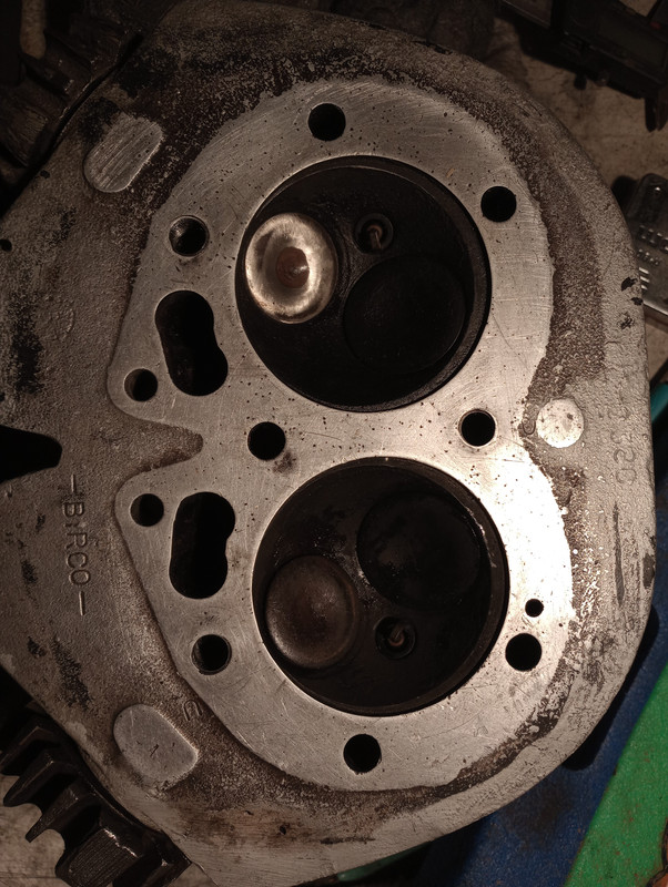

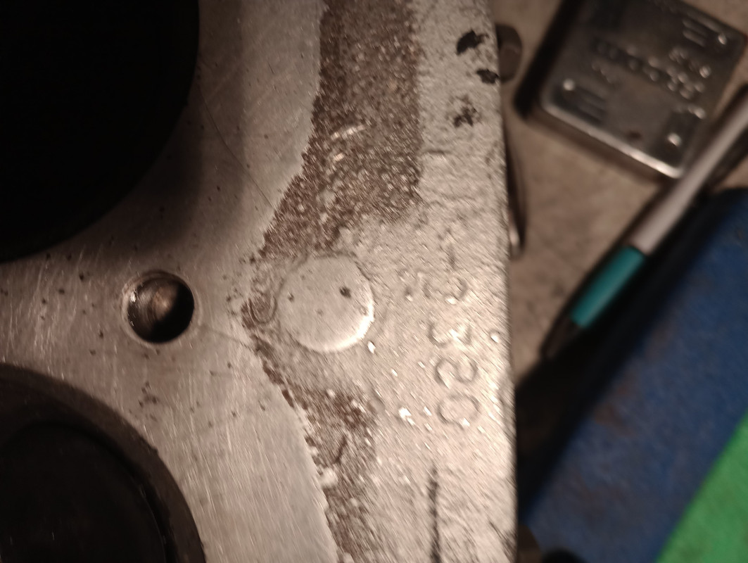

Ce post concerne une commando 750, moteur de 71, mais avec certainement des pièces venant d'autres années. La culasse me semblait avoir très peu - voire pas du tout - d'épaisseur au niveau du plan de joint de culasse: le plan de joint est au niveau des ailettes. J'ai trouvé plusieurs inscriptions:
- au dessus de la culasse, au milieu : C
- en dessous: BIRCO et un numéro à moitié lisible, que j'imagine être 0.-2380
- culasse 750 avec diamètre d'admission 32mm
Si c'est bien une combat, quelles sont les solutions pour fiabiliser le moteur?
Merci de vos réponses

				Photo du plan de joint complet
En fonction du lien suivant trouvé sur le forum
http://atlanticgreen.com/nhth.htm      le n° de série semble proche d'un modèle 68-70. Mais le C renvoi à une combat, mais le plan de joint semble avoir été vraiment usé ou rectifié

				Pour moi, une culasse d'origine Combat, devrait être marquée RH 3 ?
Après, BIRCO , c'et peut être une refonte copie ?
				Re: identification culasse commando
				Publié : 18 déc. 2022, 15:51
				Ici, de bonnes infos:
Mais en effet, il semble que le C identifie Combat quand il est placé sur le dessus près des échappements, et la référence Birco et 06-0380
confirment selon différentes littératures.
L'identification par RH( x de 1 à 10) n' a pas été systématique tout au long de la production. Sinon, trop facile !

				Bonjour Zerton, c'est de là que j'ai repris mes infos. Si Combat, cela signifie qu ele squish est moins épais? J'ai vu qu'il existait des calles chez Norton andover
				Publié : 18 déc. 2022, 16:09
				C'est pas parce que c'est une culasse Combat que ça va tout péter dès le premier roulage.
Par contre, il conviendra peut-être de dégonfler un peu le taux de compression mais surtout de vérifier la bonne géométrie de la distribution.
				Publié : 18 déc. 2022, 16:11
				Il faut au minimum mettre la cale sous le cylindre, d'Andover Norton, pour pas tout casser comme d'origine,un AAC standard et des roulements superblends sont des plus pour rouler tranquille.
Refait comme ça c'est fiable et performant,pour moi le plus des 750.

				vincent 3131 a écrit : ↑18 déc. 2022, 13:37
avant de choisir l'epaisseur de la cale sous le  cylindre, je pense que tu devras enlever une lichette sur le plan de joint qui est pourri, et meuler les trois bossage en peripherie qui semblent etre au meme niveau et contrarient un bon serrage.quant a la fragilite du moteur combat, si tu ne depasses pas 6000-6500tm avec les bons roulements  tu ne risque rien.mais ce n'est que mon avis.
gaaazzz!!!
				Publié : 19 déc. 2022, 10:53
				Les culasses Combat avaient la portée du joint sévèrement rectifiée d'origine, mais c'est vrai que celle-ci va demander un petit
passage pour rafraîchir la portée.
Et oui, il faut soigner aussi les 3 bossages, mais un rectifieur s'en doutera.
