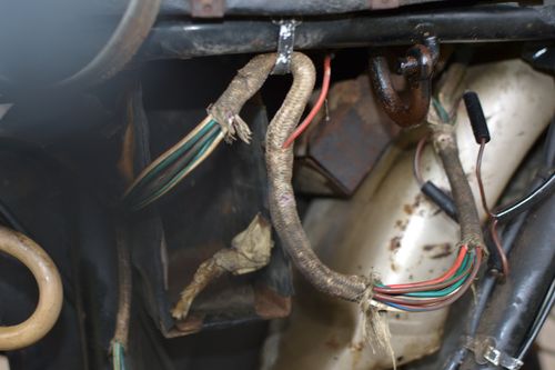

Pour faire court, il manque le contacteur sur le phare et le commutateur de phare, le carter gauche (avec ou sans trou ?) et le bikini droite gauche que je ne mettrais probablement pas vu qu'il semble très dur à trouver, pas particulièrement esthétique et qu'a l'époque déjà certain les enlevait!
Les silencieux sont pourris, comme je vais peut être la laisser dans son jus, il faudra que j'en trouve d'occase, des chromés neufs ça ferais bizarre, à moins qu'au final je refasse aussi la peinture...
La selle est arraché et la mousse dans l'état qu'on peut supposer apres tout ce temps, mais l e plus critique vu de l'extérieur c'est :
le kicks descend dans le vide
Le sélecteur bouge de 2 cm mais n'actionne rien
le moteur est totalement bloqué
Quelques photos

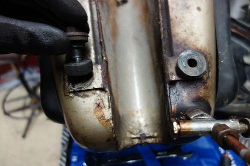

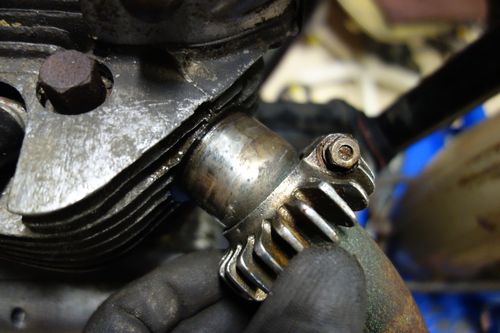

Je retire la selle, le réservoir ( ci dessous les caoutchouc encore en état) et les pots dont les silencieux sont décomposer.

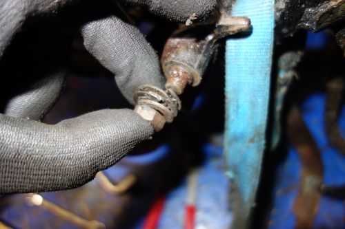

Puis la pédale de frein et son petit ressort sur l'axe,

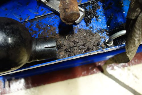

Pour ceux qui ne savent pas comment enlever des chicanes, la recette est simple. Laisser 44 ans dans une grange humide, retourner et secouer !

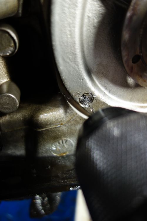

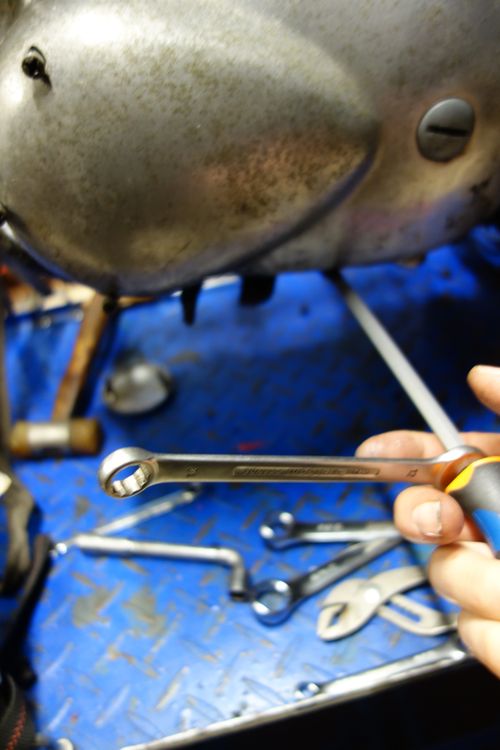

Maintenant il faut démonter les carters avec leur vis cruciforme. je prend toute les précaution pour ne pas risquer de foirer les têtes. Déja , un tournevis neuf Philips taille 3 , puis je chauffe un peu les carter , puis avec un embout Philips 3 neuf aussi, je frappe les têtes, enfin je mets un poil de pate a roder sur le tournevis pour ne pas glisser.
J'appuis très fort, et je tourne avec une clé.
Bingo, toute les vis viennent , avec le petit claquement au moment ou elles se débloquent.

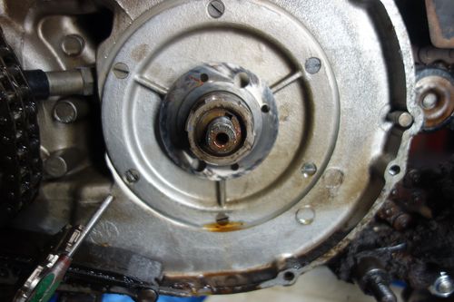

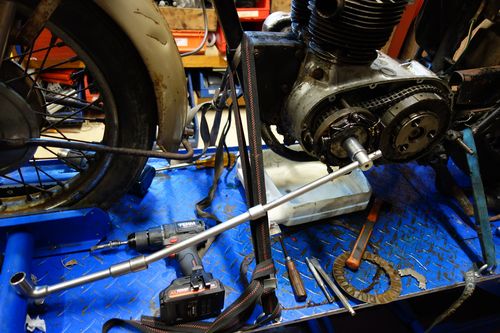

Je retire ensuite le plateau de m'embrayage et ses 3 ressorts de pression.
Les 2 écrous ( alternateur et noix embrayage sont fortement serrés, comme le moteur est bloqué, pas de problème de retenu en rotation !

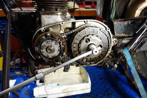

Les 20 galets sont bien là , par contre les disques sont vraiment collés les uns aux autres, il faudra faire levier avec un tournevis pour que je puisse les décoller.
Attention a la rondelle du fond...

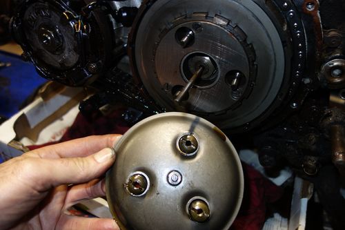

Au final l'embrayage complet ça donne ça :

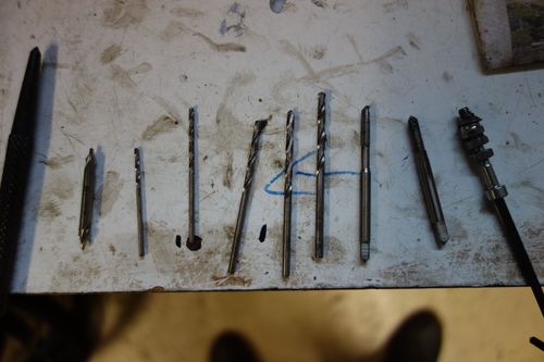

Pour la plaque du fond se sera plus délicat car une des petites vis à la tete bien abimée. Malgrés toutes les précautions que je peu prendre, impossible de la dévisser.
Alors je perce au centre, je taraude à 4 , le met une btr avec un écrou nylstop à l'envers pour être sûr de pas porter sur le carter, un contre écrou et je desserre !
Les outils successifs utilisés pour cette vis !
Pour aller plus loin de ce côté il faut que je commande l'arrache de la noix d'embrayage, en attendant je vais voir le haut moteur !

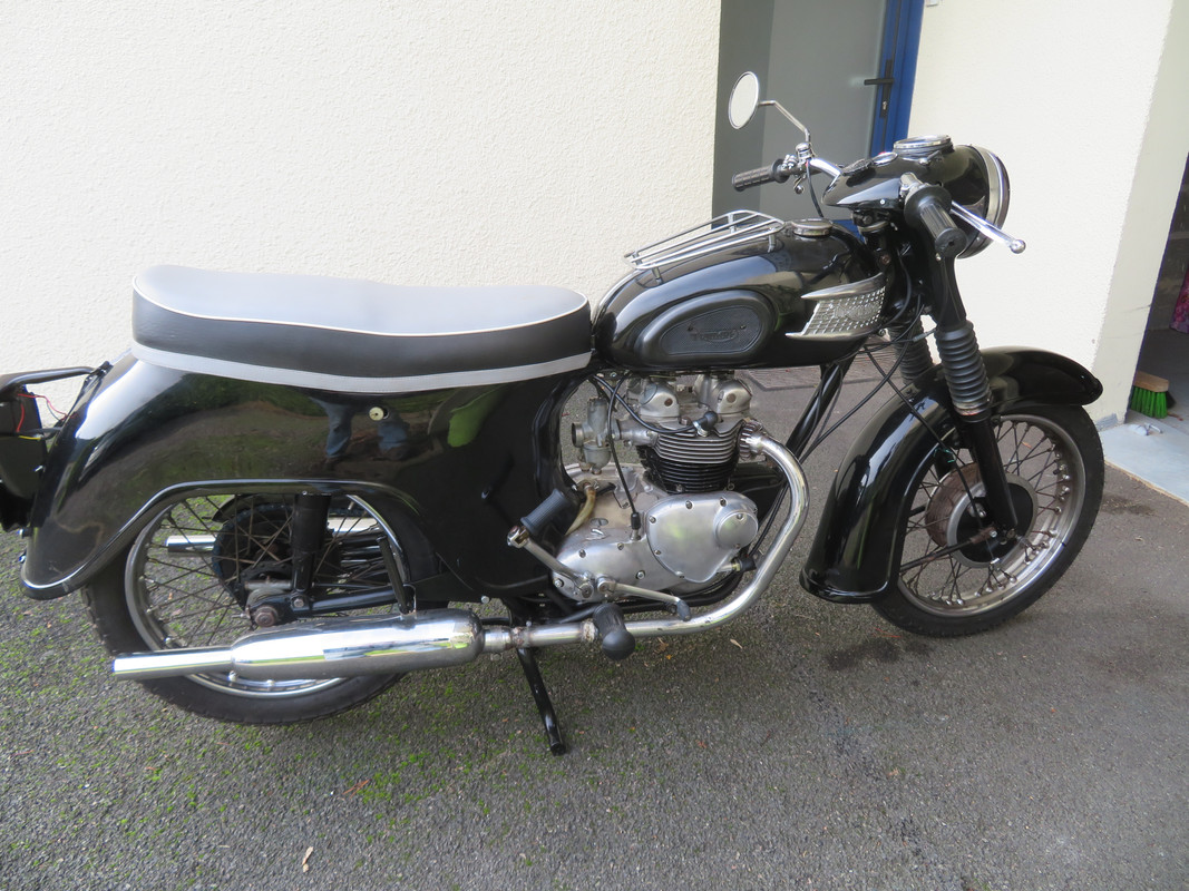

moi, j'ai ça mais c'est un amalgame de piéces d origine diverse
