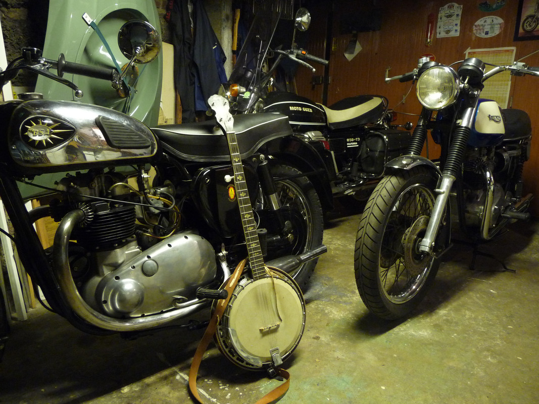

par Komar
alain 41 a écrit : ↑27 déc. 2022, 22:08...fuites huile au niveau des raccords sphériques du banjo ...
Le banjo, c'est toujours difficile à accorder...

par Komar
alain 41 a écrit : ↑28 déc. 2022, 13:01...
Il en fallait un: le chatiment est pour komarc
Bin pourquoi ? J'ai pas dit de remplacer le banjo par la guitare ! Mais si tu y tient, c'est jouable ! :mrgreen:
