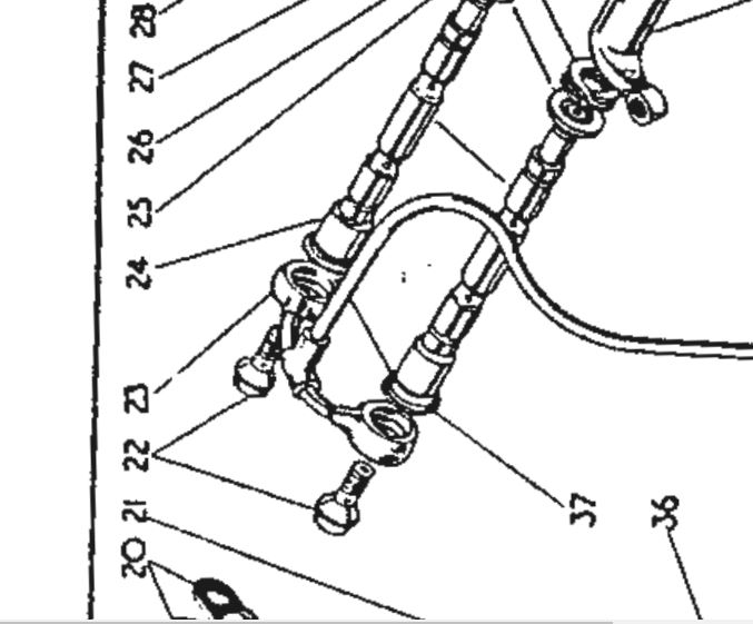

sur la BSA A10 1953 d'un copain il y a des fuites huile au niveau des raccords sphériques du banjo d'arrivée huile sur la culasse.Quelles solutions avez vous?. Je pense roder les sphéres males et femelles ou y a t'il d'autre solutions. Celui qui me dit de changer les banjo par des guitares: goudron et plumes!!!!

Est-il sûr de l'état des deux joints cuivre ?

Sur la Trident j'ai mis 2 joints cuivre entre la culasse et le banjo sinon le banjo touchait la culasse sans que le soit bine en appui sur toute la surface de contact.

il n'y a pas de joints cuivre, c'est des portées sphériques male et femelle

Désolé, il y a deux joints cuivre (#12 sur l'éclaté Haynes)...

la fuite est entre les deux parties spherique
