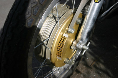

tu parle de ça ?
j'ai meulé les ailettes et mis une grille a la place (et un coup de bombe doré sur les flasques)
ça s'est monté tout seul dans la roadholder , ça freine super bien
faut juste faire gaffe aux premiers tours de roue quand c'est humide , ça a tendance a bloquer

oui c est ca merci Philippe ,ou trouver ce frein?

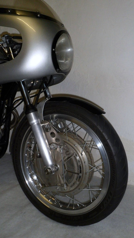

salut, il, existe aussi des répliques de robinson, fabriqué par budamotor. j'ai acheté le miens chez www.vinceracer.fr
il sont vendu couleur alu; celui là je l'ai fait peindre

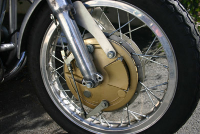

Moyeu 4 cames Fontana 250 mm , acheté chez Leonti en Italie 1650 E il y à ....12ans ! ça monte dans la Roadolder , peut-être une petite entretoise à confectionner ? me rappelle plus ! Mais pour un possesseur de Triton c'est pas bien sorcier .
Avantages : ça freine c'est sûre même violemment si on tire sur le levier , un vrai frein quoi !
Inconvénients : à manipuler avec précautions sur le mouillé et bandes passage piétons , par temps de pluie scotcher les ouïes de refroidissement sinon le temps que ça sèche c'est ....... ou quand ça a séché l'attaque est violente .
plus 30000 klm avec et un détalonnage à 25000 environ .
J'en suis très content , après c'est Toi qui voie . Sur mon premier Triton il y à 53 ans j'avais une flasque John Tickel , c'est mieux que l'origine même bien monté , mais ce n'est pas comparable .
Une photo .

c'est un Fontana ça... ???
moi j'en étais resté à ça...
Re: moyeu 4 cames
Tu l'as cru zoé ? :mrgreen:

come questo ?
Jivaro
Messages : 3508
Localisation : Voxanie
Re: moyeu 4 cames
Message non lu par Jivaro »
C'est le Fontana pour Hommes !!!!! Sur la Seeley, tu as la version Jeune Fille !
