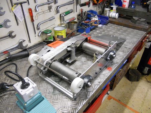

Ne pouvant plus kicker depuis longtemps, ou du moins plus trop, je m en suis fabriqué un. Dans l incapacité de fabriquer des cônes et contre tous kes avis j ai mis des rlx cylindres, ( des tubes !). Ça marche très bien, pour ma petite bsa, ma puch et autres. Mais c est des petites cylindrée (250 350) .

ton systeme est sympa ,j'ai une vieille disqueuse bosch pro mais a demarrage instantané ca serait peût être un probleme, pour les rouleaux j'ai des etaits de macon
d'un bon diametre je pense.

pour un mono, faut que la disqueuse ait des watts 2500/3000 W
perso, n'ayant pas de tour, j'ai pris un foret neuf et m'en suis servi comme outil coupant, en faisant tourner les rouleaux, j'ai réalisé les cônes sur les rouleaux pleins !
