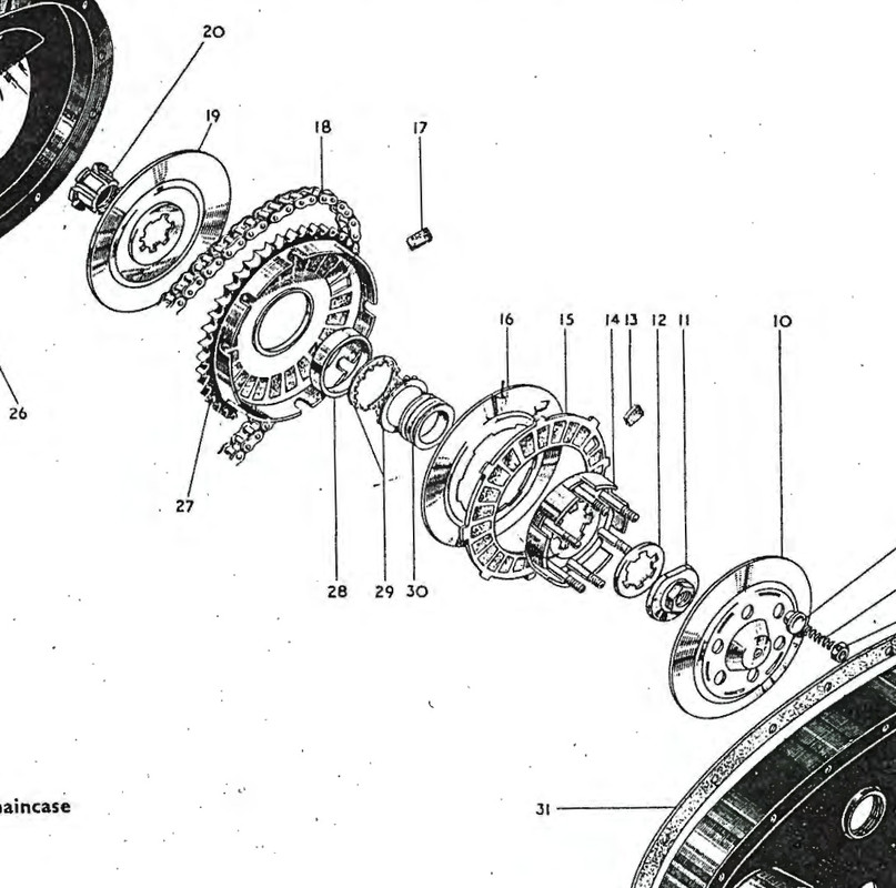

Je démonte et je trouve une rondelle qui n' a pas lieu d'être sur la part list, entre le tambour 27 et la cloche 14. Bref je vire cette rondelle, je regarnis les lieges du tambour, je remonte, je serre l'écrou et zut ces les 2 pieces (27 et14) restent bloquées. Normalement elles devraient tourner indépendamment et se coller grace aux disques.

Sur l'éclaté la rondelle 12 est une rondelle frein (que je ne me souviens pas avoir vue sur mon embrayage de M20) à rabattre sur l'écrou 11. Il doit y avoir un couple (assez faible) de serrage maxi à appliquer à l'écrou et ensuite blocage de l'écrou avec la rondelle.

C'est la rondelle d'espacement 30 qui donne le jeu entre la cloche et la noix , non ????
Est-ce que c'est la bonne ?
La douille 20 , qui vient entre l'arbre de boite et le clutch est montée sur cône et clavette ???

gigi a écrit : ↑28 janv. 2023, 10:11 C'est la rondelle d'espacement 30 qui donne le jeu entre la cloche et la noix , non ????
Ca doit faire 40 ans que j'ai plus tripoté un C11...
Mais si tu ne serres pas parfaitement l'ensemble et que c'est un montage cône clavette .... :cry:

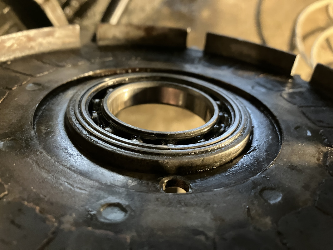

La piece 30 c'est la bague intérieure du roulement (https://www.scootermarket.fr/recherche? ... it_search=)
Elle a l'air plus large que la bague exterieure ( https://www.scootermarket.fr/recherche? ... it_search=)
J'ai l'impression de pas avoir le bon roulement.
La douille 20 est vissée et la noix vient en butée donc je pense que tout ca doit être serrée fermement.

Le roulement ne semble pas trop épais :?: ...
Re: Embrayage C11
Publié : 28 janv. 2023, 18:00
par chris31fr
Il fait 1cm sur sa partie interne comme externe.
Je viens de trouver les dimensions sur le net. La bague interne fait 1,4 cm et l'externe 1cm. Donc y a un soucis avec ce roulement.

Oui j'ai vérifié tout ca avant de démonter. La tige fait même pile poil la bonne longueur. J'ai changé les lièges qui étaient cuits. Et en remontant ca coince. Ce roulement semble pas le bon, en plus le tambour a un peu de voile et le moyeu canelé est un peu attaqué. Ca fait pas mal de chose...

Ce que je ne comprends pas dans tes descriptions , c'est que tu parles d'un roulement mais si je me souviens bien
La bague 30 est une bague avec 2 gorges qui reçoivent les billes encagées (2 rangées) 29.
Tout l'ensemble est à enfiler dans la bague 28 qui est montée serrée dans la cloche . Et c'est une vrai galère à faire.
Mais ce n'est pas un roulement classique.
Si toi tu as un roulement classique, sauf erreur la cage interne a la même largeur que la cage externe . Mais si c'est ça le problème pourquoi ne pas mettre une rondelle de 0,4mm pour augmenter la largeur de la cage interne. La noix ne pourrait jamais frotter sur la cage externe du roulement et donc pas non plus sur la cloche. Ça marcherait à priori. Non?

Oui je pense que j'ai un roulement classique qui a été mis là. D'ailleurs quand j'enlève la cloche le roulement reste en place sur celle ci.
J'ai trouvé deux bagues qui ne sont pas dans la part list . C'est je pense ce qu'a mis l'ancien proprio pour regler ce problème. Mais j'ai beau les placer ca coince quand même. Je vais m'y remettre demain...
