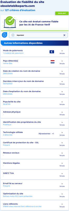

				Publié : 31 janv. 2023, 15:18
				par Canopy34
				Oui en analysant l'URL du site avec FRANCE VERIF le résultat est excellent...
				Re: SOS Norton...
				Publié : 31 janv. 2023, 16:34
				En même temps, France Verif classe motos-anglaises.com comme moyen...
				Re: SOS Norton...
				Publié : 31 janv. 2023, 16:57
				par Canopy34
				Oui "Certaines données manquent ou ne sont pas satisfaisantes..."
Comme le mode de paiement par exemple.
