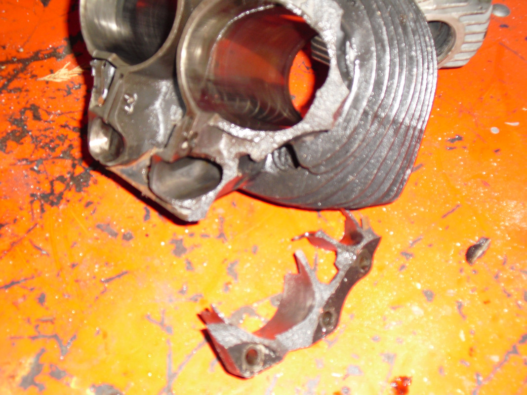

Vous en pensez quoi de ce cylindre ? C'est celui d'une Atlas du collègue, ...
Peut-il le remplacer par un cylindre de Commando ?

Pour moi oui, mais il faudrait quand même avoir une idée de la cause pour ne pas recommencer :evil:

Ça sentirait pas un serrage haut dans les tours ?

Ah oui là bien sur,Jullien m'en a parlé à la manif qu'il cherchait un cylindre d'Atlas,je lui ai dit qu'un de commando 750 pouvait se monter,mais il ne m'a pas parler d'une telle casse :shock:
Bon il a déjà une paire de piston en 0.40 je crois. 8)

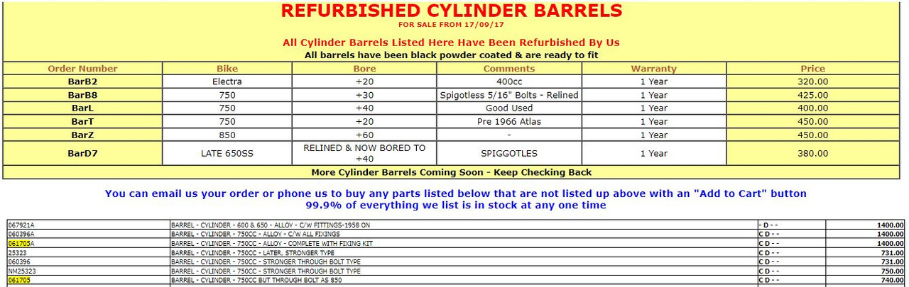

Bonne nouvelle, çà se vend. Mauvaise nouvelle, c'est cher.
Chez Andover, compter un peu plus de 900 € avec la TVA, le port et les frais de dédouanement
https://andover-norton.co.uk/en/shop-de ... arrel-750-
Mais c'est sans les faux frais : joints, écrous d'embase et rondelles.
Si il faut mettre des poussoirs neufs, aïe aïe ! Près de 700 € pour les 4 (TVA incluse)
https://andover-norton.co.uk/en/shop-de ... 1-nm22772-
Chez RGM touts ces grosses pieces ne sont plus au catalogue.
Chez Norvil, leur offre interpelle et mérite quelques explications, que quelqu'un connait peut-être ? Il y a même des cylindres refurbished !

Oui comme le dit Nino, mauvais montage, cylindre qui ne porte pas comme il faut sur les carters, contrainte car plans de joints pas parfaits et ça casse, la fonte !

comme dit précédemment je pense aussi a un serrage des fixation sur une mauvaise surface ,peut être un empilement de joint d'embase ,des restes de pâte avec un serrage a la schwarzenegger
des images pareilles peuvent faire peur aux nouveaux possesseurs de Norton ,cela met aussi en évidence la rareté et le prix des cylindres!! pour BSA c'est quasiment introuvable,il n'y a et heureusement que pour les T120/140 qu'il y a du neuf a tarif raisonnable ,par contre pour les culasses...ça sera plus facile pour nos petits enfants avec les motos elezctriques made in China :P :P
