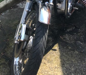

Bonjour à tous
Je voudrais installer un second disque sur la Trident, l'étrier de gauche ne va pas se monter sur la droite et je voudrais trouver un étrier symétrique qui existait à l'époque.
Avez-vous une idée ou trouver cet étrier.
Merci d'avance

Sur les machines du mans , c'etait deux gauche
Un poussé
Un tiré
Et ça a a gagne la course

le double disque sur la TR7 de mon fils ,comme slippery

Bonjour
J'ai mis deux etriers grimeca en alu moins lourd que les etriers d origine avec des plaquettes EBC double H
Maitre cylindre d origine et ça freine super bien attention au debut
