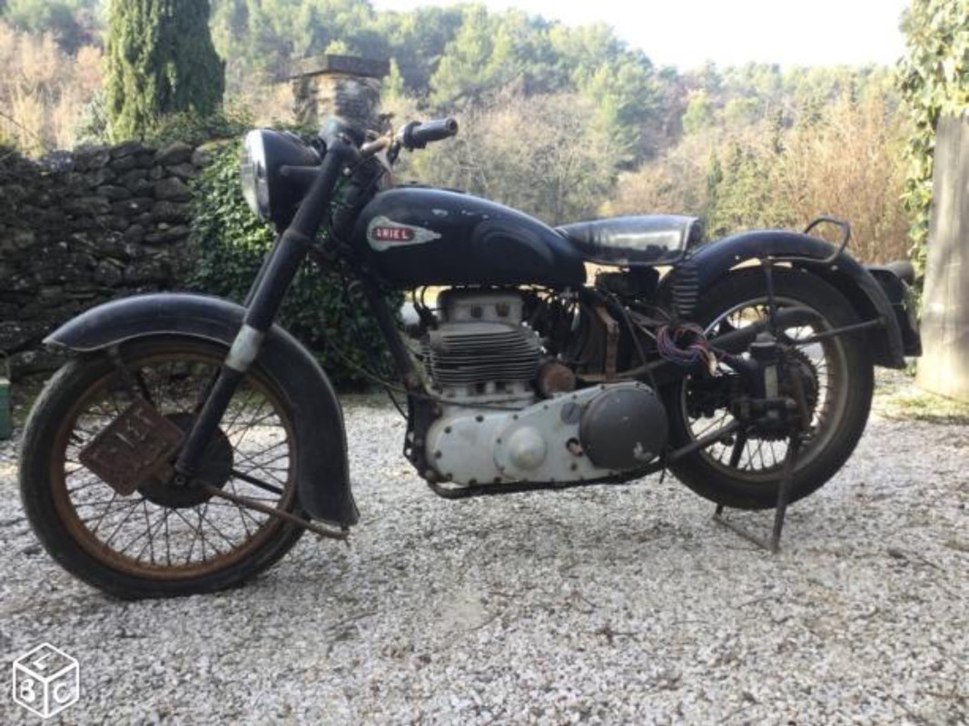

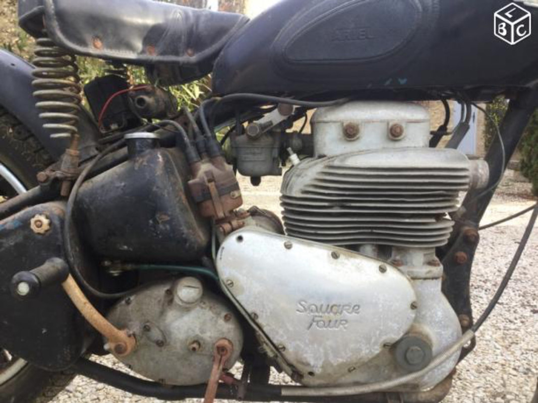

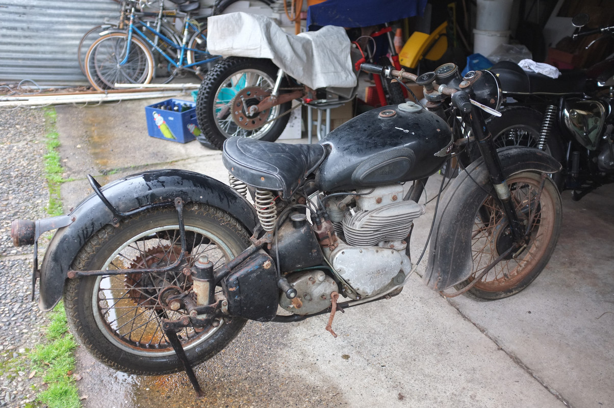

En 2016, en me promenant sur LBC, je tombe sur ça:
Je ne me fait pas mal, mais un poil enthousiaste, je saute sur cette occasion, bien loin de me douter tout ce que cela impliquera par la suite.

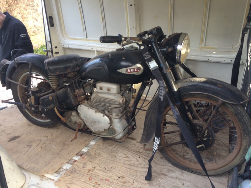

La bécane rentre alors d’un séjour de 65 ans en Égypte où elle fut livrée en 1952. Malgré un aspect esthétique semblant satisfaisant, les mécanos locaux se sont permis quelques libertés qui me compliqueront bien la tâche à venir.
Et même si la bête aurait été « stockée tournante » , a posteriori, je doute que cela ait été possible.

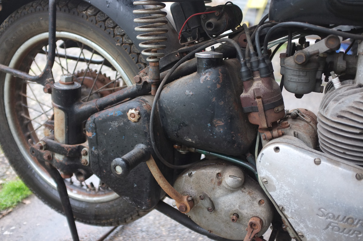

La machine arrivée, je commence à me pencher dessus :

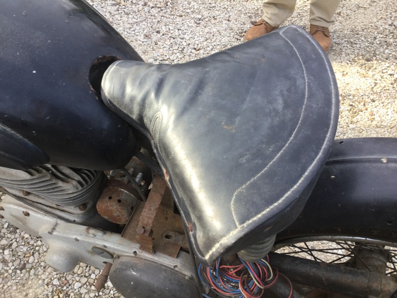

Quand j'y regarde de plus près, même si tout est présent, je me rend compte que les garde-boues ont bien souffert. Celui de derrière a été maintes fois ressoudé, et passé à la cintreuse à banane, fruit, je pense, d'années de transport de céans trop lourds pour cette simple tôle - le petit coussin posé sur le GB arrière pour transporter un passager, oubliez par pitié !
Celui de devant demandera pas pas mal de travail de tôlerie. Le réservoir, lui, est en parfait état. Ces 3 pièces sont IN-TR-OU-VA-BLES. Draganfly fait des repros de temps en temps de GB en fibre de glace, et ne comptez pas sur les repros indiennes, complétements hors sujet.
On distingue, ici, le système de suspension coulissante breveté Ariel, dit "Anstey Link" sensé éviter les variations de tension dans la chaîne secondaire. Gros point faible : il est composé de plusieurs pivots sur bagues bronzes dont la détérioration est rapide et compromettante pour le peu de tenue de route que ce cadre peut offrir.

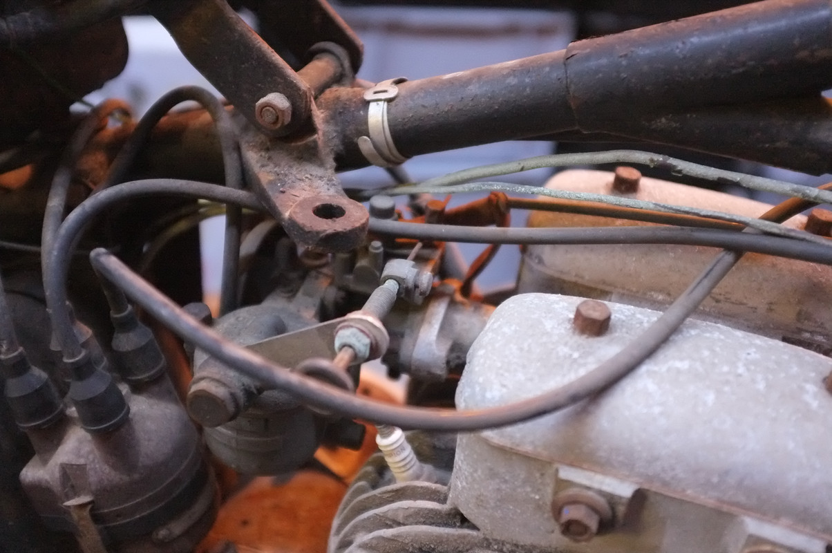

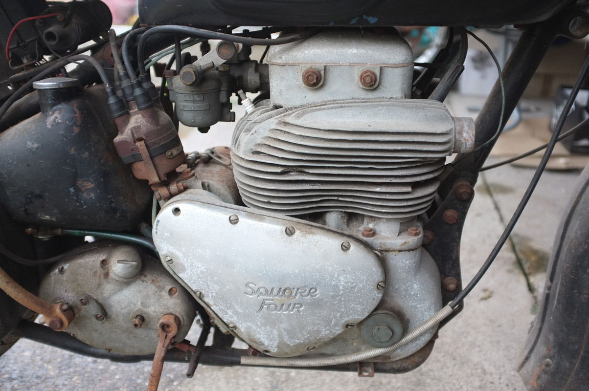

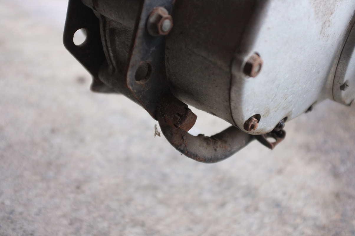

Le reste est pas si mal. La visserie a un poil trop souffert tout de même. On distingue le carbu solex avec son système dit "Bi-starter". Il aura trop souffert pour être réutilisé.

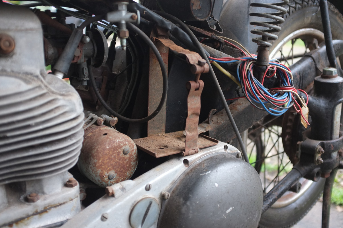

Superbe vue sur le faisceau, très probablement emprunté à une machine à laver...

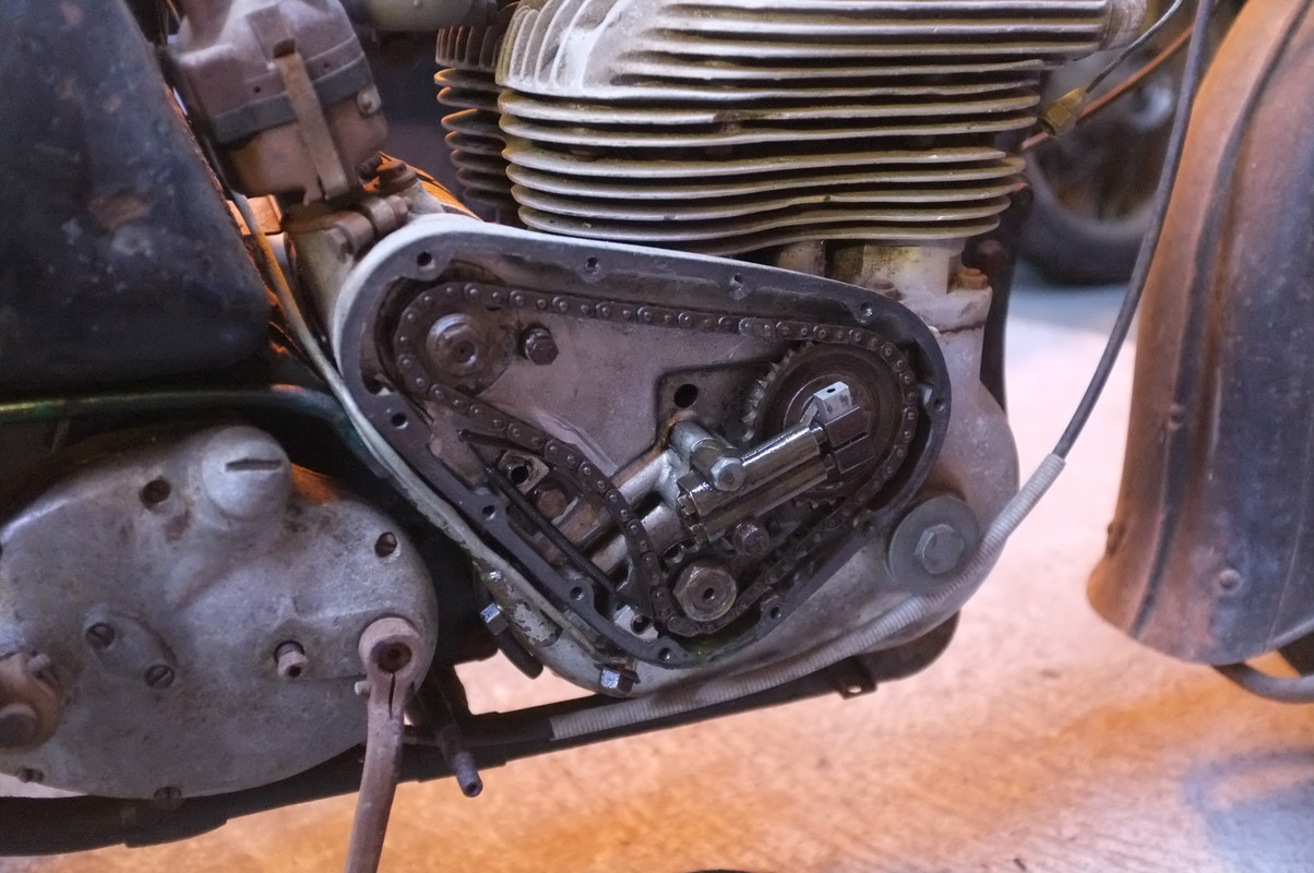

Voici le côté distribution :
Le tendeur à lame est trop court, il a été bricolé, la tension de chaîne risque d'être insuffisante. À changer.
La pompe à huile de ces machines est souvent limite, Morgo en fait de très bonnes à engrenages qui valent vraiment le coup. Modif' essentielle pour ce moulin.

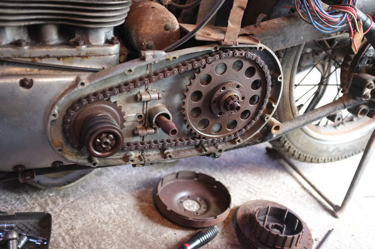

Côté primaire, c'est pas mal. On trouve des pignons de cloche d'embrayage en neuf, ils sont à riveter sur un moyeu, qui lui, est introuvable. La cloche vient se visser dessus par dessus le carter de primaire, l'embrayage est pour ainsi dire "à sec". C'est un peu chiant quand on doit faire des démontages successifs, car il faut nécessairement le démonter à chaque fois qu'on veut enlever le carter de primaire. C'est un classique de chez Ariel.
Le ressort d'amortisseur de couple est bizarre, semble pas standard. À noter : l'écrou de l'amortisseur de couple a une fâcheuse tendance à cisailler sa goupille et se barrer défoncer son carter exter, carter rarissime puisque unique à la square four. On remarquera également le traditionnel raclage de la chaîne primaire sur les puits de vis, les bouffant à moitié :

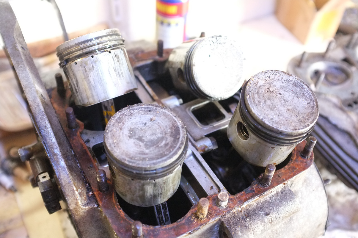

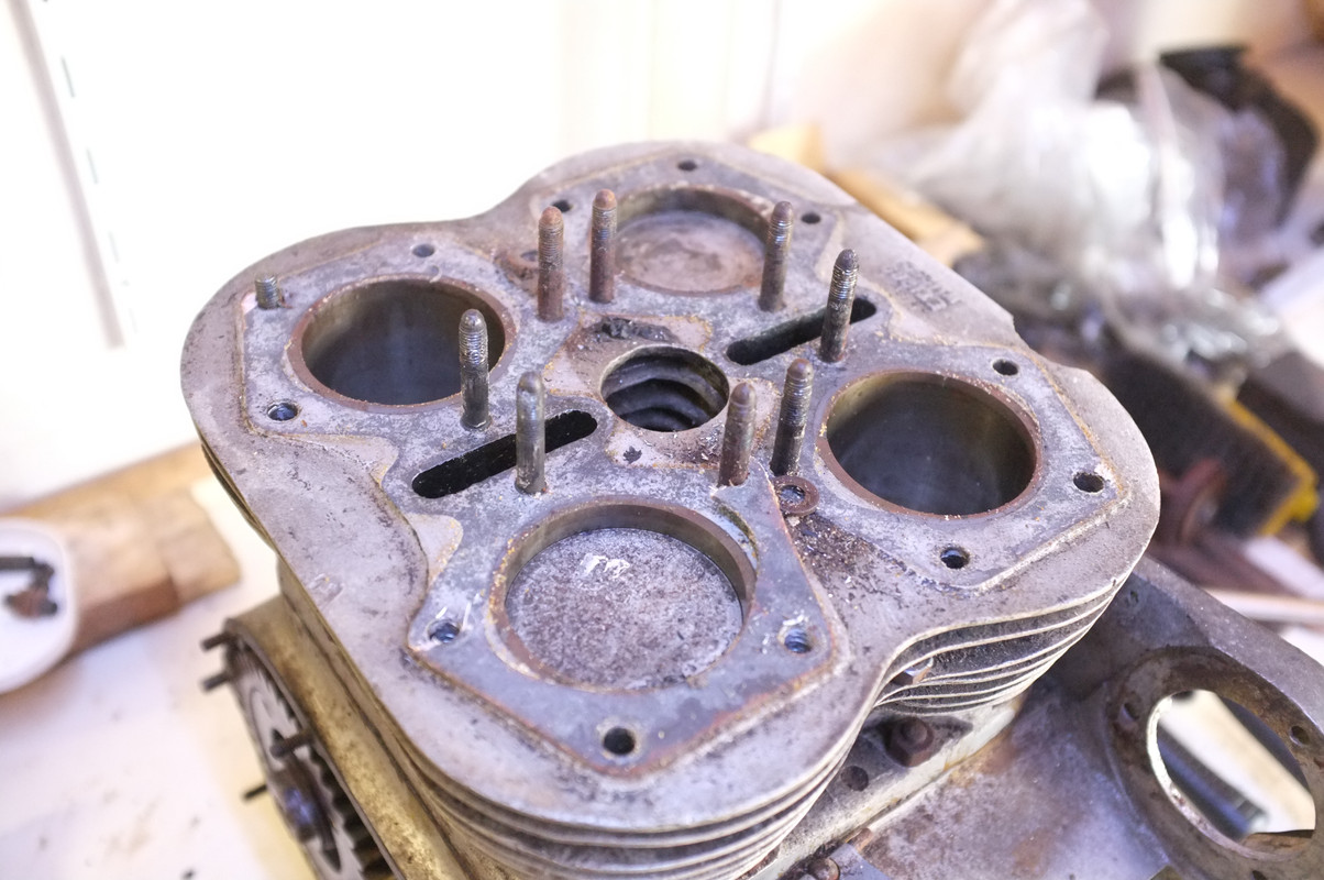

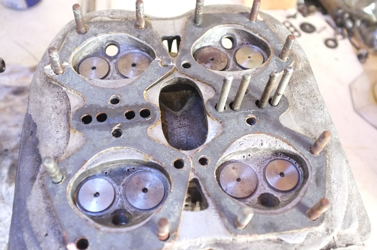

Voici enfin les tripes de la machine, les fameux 4 garçons dans le sans plomb. C'est pas bien jojo, ça n'a pas du tourné beaucoup après un remontage hâtif sans doute.
Les yeux les plus aguerris auront noté : pas moins de 20 goujons pour cette culasse maléfique. Un enfer à monter/démonter, surtout quand on doit y revenir à cause des fuites du joint de culasse :

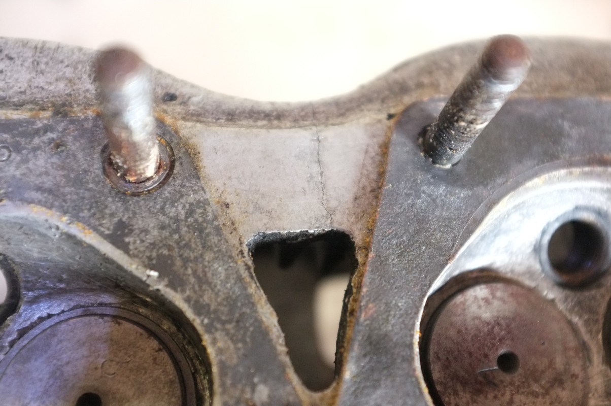

Le club des 4 à bien vécu, heureusement, trouver des pistons, c'est assez aisé. La culasse arbore des soupapes qui semblent neuves, mais les queues ne sont pas belles, et les sièges ont été changés de manière un peu violente. Le mauvais état de celle-ci va me pousser à en chercher une autre.
