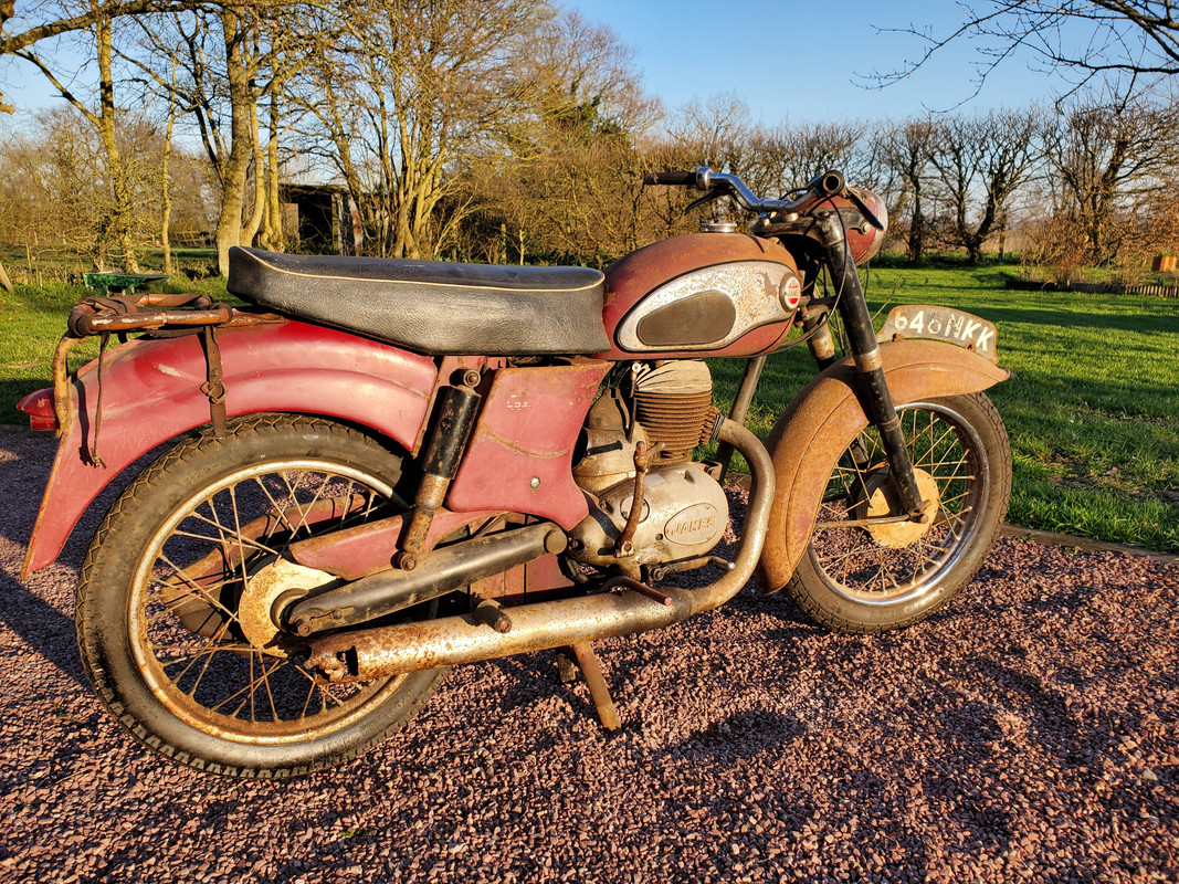

Je viens de m'acheter cette petite JAMES 250 commodore, année 1961. Elle regagne les autres qui l'attendront au garage le temps de lui refaire une santé. Il s'agit d'une moto équipée d'un moteur AMC produit de 1957 à 1962. Je ne sais pas grand chose sur cette bécane et si certains ici dispose de renseignements ou mieux possède la même je suis preneur de tous tuyaux.
Le moteur n'est pas encore ouvert mais déjà apparait un problème de kick qui n'engrène pas; ressort cassé ou rocher collé sur l'axe. il faut dire que cette moto est restée 23 ans dans un garage après son achat par l'ancien propriétaire dans une brocante. Il avait décidé de la refaire mais en 23 ans il n'a trouvé le temps que de changer le pneu avant. Les vitesses passent, l'embrayage est collé , elle a de la compression , pas d'allumage . Pour une moto de 62 ans on a vu pire même si la rouille a commencé son triste travail.
En fait j'ai craqué pour cette bécane car elle porte le même nom que moi et qu'elle a à un an près le même âge que moi.
J'ai trouvé une pochette de joint pour elle chez feked classic bikes en UK, par contre aucune autre pièce repérée sur internet si ce n'est un échappement à la mode anglaise pour 2 temps .
Actuellement je tente de réunir l'ensemble des documents pour faire la demande d'attestation auprès de la FFVE car évidemment elle n'a pas de carte grise.
Je vous informerai de l'avancée de travaux.

y a du boulot mais c'est une moto qui a l'air sympa ,un peu un look Jawa
il y a l’échappement en neuf
https://www.armoursltd.co.uk/product/si ... odore-l25/

Bon ca y est elle démarre, les 4 vitesses passent mais elle semble manquer sérieusement de puissance. Elle consomme comme une Kawa H2 mais ne dépasse pas le 80. La carburation est ok après avoir nettoyé à de nombreuses reprise le magnifique Amal de 27 . L'allumage est correct même si le réglage de l'avance mérite d'être vérifié, après avoir compris le système.
Pour l'instant je tente traduire la doc sur le sujet.
J'ai réussi à commander le ressort de rappel du sélecteur auprès de Villiers parts en GB mais les pièces pour ce type de JAMES 250 à moteur AMC semblent très rares. Je cherche donc avant de tout démonter, un fournisseur pour un piston et ou des segments pour cette petite moto sympa. J'ai trouvé la pochette de joint mais rien pour le piston ou les segments.
Si quelqu'un du forum connait un éventuel fournisseur pour cette 250 JAMES moteur ACM de 1960 je suis preneur.

Comme c'est un 2T, jette aussi un oeil à l'étanchéité du bas moteur.
Comme il y a une pré-compression dans le bas moteur lorsque le piston descend, il faut absolument que les spis de villebrequin soient en bon état, sinon, une partie du mélange air essence admis sous le piston fuite vers l'extérieur, et il en résulte une perte de puissance.
