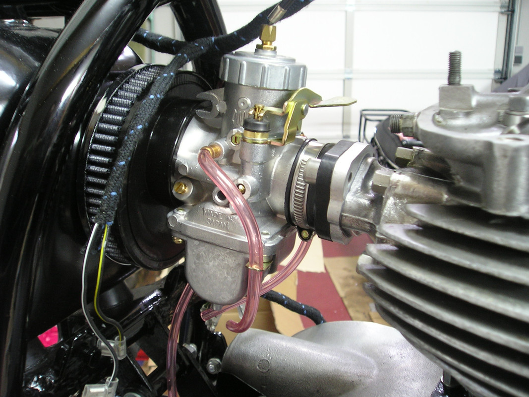

j'ai monté des evolutions sur ma Bonneville et c'est comme il y a 50 ans ,ralentit stable ,accélération en souplesse bref c'est le top
et si on veut le top du top il faut passer a Mikuni

Quant aux Mikuni, comme Jean Pierre, c’est que du bonheur, souplesse, progressivité, consommation 25% en moins par rapport aux Amal, réglages stables, le seul soucis c'est le démarrage à froid, il faut la méthode !
