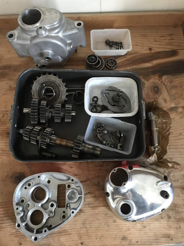

Bonsoir,
Sur la 850 Mk2,il est conseillé de rajouter une 3ème bague sur l'axe de sortie de boite,est ce que l'on peut me confirmer qu'il s'agit bien de la pièce 17? Merci.

Oui , sur toutes les commandos on peut faire ça , c'est bien la bague bronze 17, l’intérêt c'est de caler les bagues en latéral.
Messages : 1458
Re: Boite vitesse de Mk2
J'ai fait ça quand j'ai refait ma boîte.

Merci,y'a plus qu'à...
