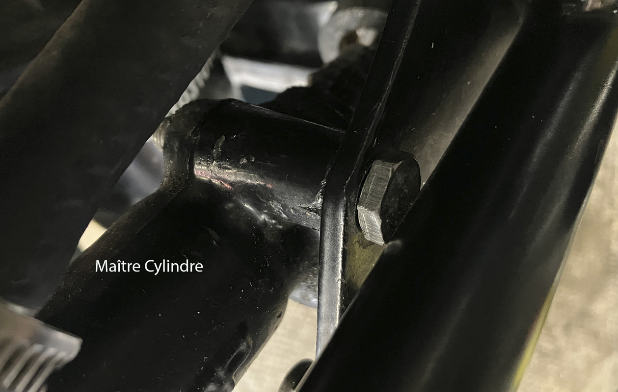

J'avais oublié la complexité du montage du maitre cylindre de frein arrière sur la T140 !
La dernière fois que je l'avais remonté il n'y avait ni le moteur ni les repose-pieds et tout le système qui va avec.
Là je veux enlever le maitre cylindre pour réparer une fuite. Quel bazar ! Tout ca à cause d'une vis inversé qui se loge pile derriere le support du silencieux. (Voir photo) Du coup je peux pas libérer le maitre cylindre et le faire reculer. Même en enlevant la roue je peux pas le déplacer suffisamment sur la gauche. Quelqu'un se souvient de la méthode ?
J'ai pas envie de démonter tout le système de la pédale. Je me demande si je vais pas disquer la tete de la vis et remonter dans l'autre sens avec un écrou fin.
Merci pour vos tuyaux

Beaucoup de patience, rester zen... Le maitre cylindre est vissé dans la fixation que tu montre en photo.
Tant qu'a faire, remplacer le maitre cylindre (ou le kit interne) pour ne pas avoir à y revenir.
Je me souviens surtout avoir du percer et fileter trois trous autour du gros pas de vis du maitre cylindre pour y installer 3 vis pointeau courtes à tête allen
de manière à sécuriser la fixation car le cylindre s'était détaché du filetage...

Ce qui me pose problème c'est de l'enlever (Et le remettre). Apparement faut enlever l'axe qui le maintient à la pédale avec le ressort. Tout un bazar là dessous. D'autant que j'ai un filtre à huile externe en plus dans le coin.
Une des deux vis de maintien sur son support (sur la photo) est monté tête coté cadre pour problème de place. Du coup cette vis reste en place et empêche le maitre cylindre d'être enlevé facilement par le coté.

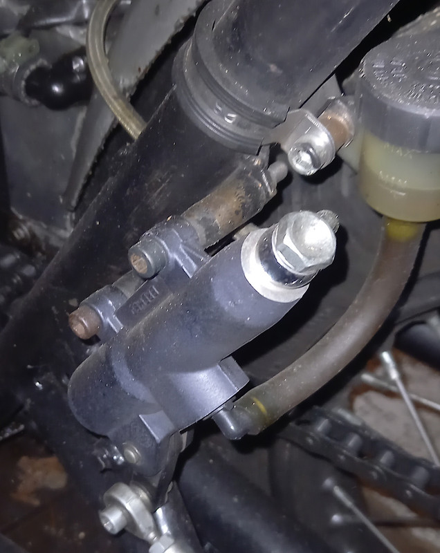

C'est pour cette raison que j'ai tout modifié.... Brembo est ton ami. Et l'entraxe de l'étrier (P08) correspond à l'entraxe de la platine d'origine. Pratiquement du plug and play (oui, bon, ok... il a fallu souder une platine au cadre pour le support du MC :roll: ) :

Dans mon cas l'étrier est dessous. Et puis tu dois avoir des commandes reculées plus pratiques à commander un maitre cylindre que le système d'origine. Je regrette juste de pas avoir collé un maitre cylindre neuf quand j'avais tout démodé il y a 5 ans. Un bon conseil a donner a ceux qui remontent un T140 après 76.
Je vais y regarder de plus près avec la roue enlevée. Si ca me semble trop compliqué je referme la boite à jurons, je meule la tete de cette vis, le maitre cylindre va sortir facile et je remonte avec un écrou fin de ce coté. C'est curieux sur la part list c'est présenté comme ca, mais juste qu'un écrou normal ne passe pas.

Oui commandes (très) reculées.... :mrgreen: La tige de commande du sélecteur me sert à faire sécher du linge :lol:

@Bonifum : Quand tu parles des vis de fixations, tu penses aux deux vis qui maintiennent le maitre-cylindre ? Car mon souci vient de là: une de ces vis est monté à l'envers pour cause de place et le MC ne peut pas sortir sans démonter tout l'axe et le ressort à l'avant. Je pense que je vais faire la modification ca sera plus facile à démonter au besoin par la suite. Me semble avoir vu des montages comme ca d'ailleurs
