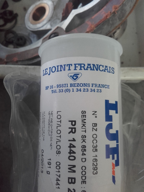

buson
Messages : 123
Inscription : 15 sept. 2007, 19:24
Localisation : ARLES
Re: Produit étanchéité réservoir
Message non lu par buson »
Bonsoir ,cela date un peut ,Le Joint Français à bezons ,de tête du 1436 d'usage général ,
bonne soirée serge.
