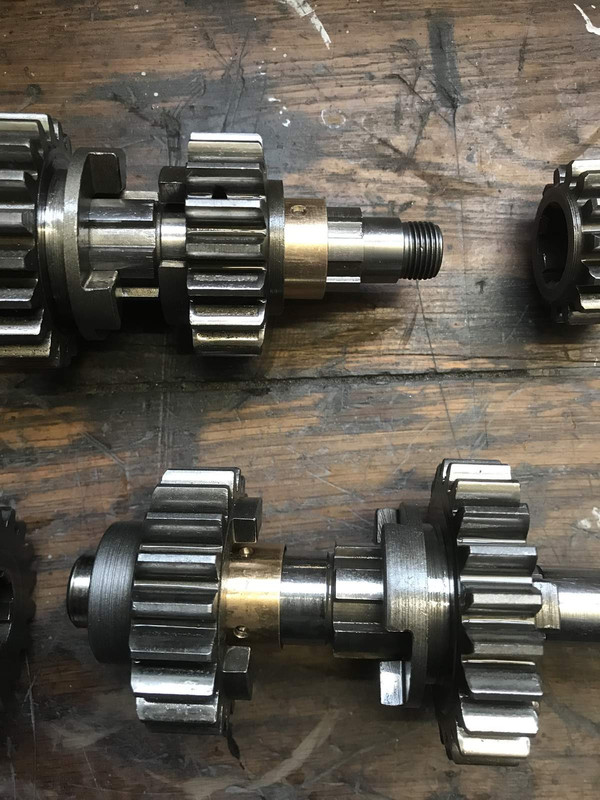

Bonsoir, pour ma 850 Mk2,j'ai commandé le kit de révision boîte (bagues,roulements...) Je commence le remontage de la boite... :roll:
Sur 2 pignons les anciennes bagues sont montées serrées. Lors de leur remplacement,les nouvelles bagues coulissent an contraire librement sur le pignon et bien sur sur l'axe;bref tout tourne...
Normal? Je joins une photo de l'ensemble en cours de montage. Merci.

Bonsoir ... comme chacun, tu roule avec une Mk2 ... Velocette ? Commando? Amal ? :mrgreen:
L'usage usuel voudrait que la bague soit serrée dans l'alésage du pignon et libre sur l'arbre de boite

Voui, c'est la règle. mais on peut tricher avec des produits spécifiques, sans faire de pub chez Loctite par exemple.

ET a écrit : 11 avr. 2023, 21:44 Bonsoir ... comme chacun, tu roule avec une Mk2 ... Velocette ? Commando? Amal ? :mrgreen:
Commando Mikuni !

zerton a écrit : 11 avr. 2023, 21:52 Voui, c'est la règle. mais on peut tricher avec des produits spécifiques, sans faire de pub chez Loctite par exemple.
Donc ne pas laisser en l'état,je vais demander à Andover...merci

En cherchant sur le forum...Re: Réfection BV Commando
Message par Richard » 29 juil. 2022, 12:53
je viens d'avoir la réponse du vendeur concernant les bagues à trous, effectivement comme le mentionne nino,
ça doit être libre de partout. C'est un malin le nino !
Donc le boulot peut reprendre.

Je crois que si AMC avait prévu que les bagues puissent coulisser dans les crabots, il les aurait faites plus longues, genre la totalité du déplacement du crabot...
Je n'envisage pas de rouler sachant que les bagues peuvent se balader librement, sans autorisation. :evil:

Réponse d'Andover:
" Ces deux bagues sont à ajustement coulissant dans l'engrenage et non à ajustement serré.. "
Normalement ces 2 pignons ne se déplacent pas sur l'arbre,si j'ai bien vu ce sont les 2 pignons voisins (guidés par les fourchettes) qui viennent se craboter dessus.

L'ajustement coulissant me laisse sans voix... Savais pas que ça existait. :roll:

On dit plutôt un ajustement glissant, libre mais sans jeu

Et en norme ISO, ça donne H7 G6, glissant juste
