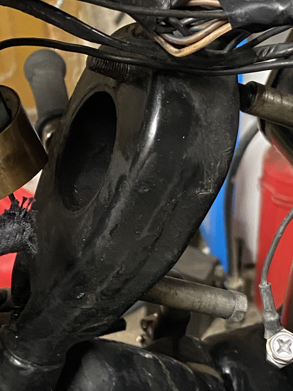

Sur les modèles jusqu'à 1955,petit réservoir huile,il y a un œil dans le cadre derrière le carburant pour un filtre.
Après 1955, avec le grand réservoir huile,il y a une tôle avec un trou. Dans ce trou passé une durite qui va vers un filtre à air derrière la tole.Je n'ai jamais vu de machine équipées de ces filtrés

Sur la mienne il y a la pièce trouée
La boîte à air est à l’arrière mais il me manque la pipe entre le filtre à air (diam 29cm) et le carbu Amal (diam 40,5 environ)

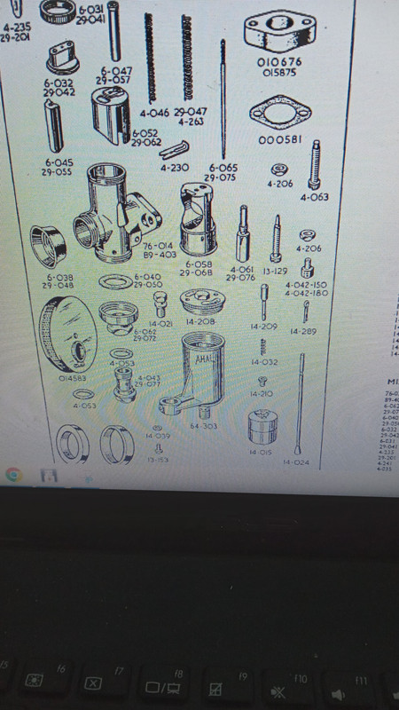

essaie chez Russel, amcclassic spares,club Jampot uk.
le plus simple chez amal carb tu as des filtres adaptables pas trop moches.
https://amalcarb.co.uk/pre-monobloc/76- ... meled.html
https://amalcarb.co.uk/monobloc-series/ ... eries.html

Je vais voir pour les adaptables mais je ne suis pas sûr que le camembert passe devant la pièce trouée… je vais mesurer

Je n’ai pas la place pour mettre un camembert sur le carbu
Je vais bricoler une durite pour rejoindre le filtre à travers la pièce trouée du cadre. Mais ce n’est pas facile car en plus le carbu n’est pas axé!

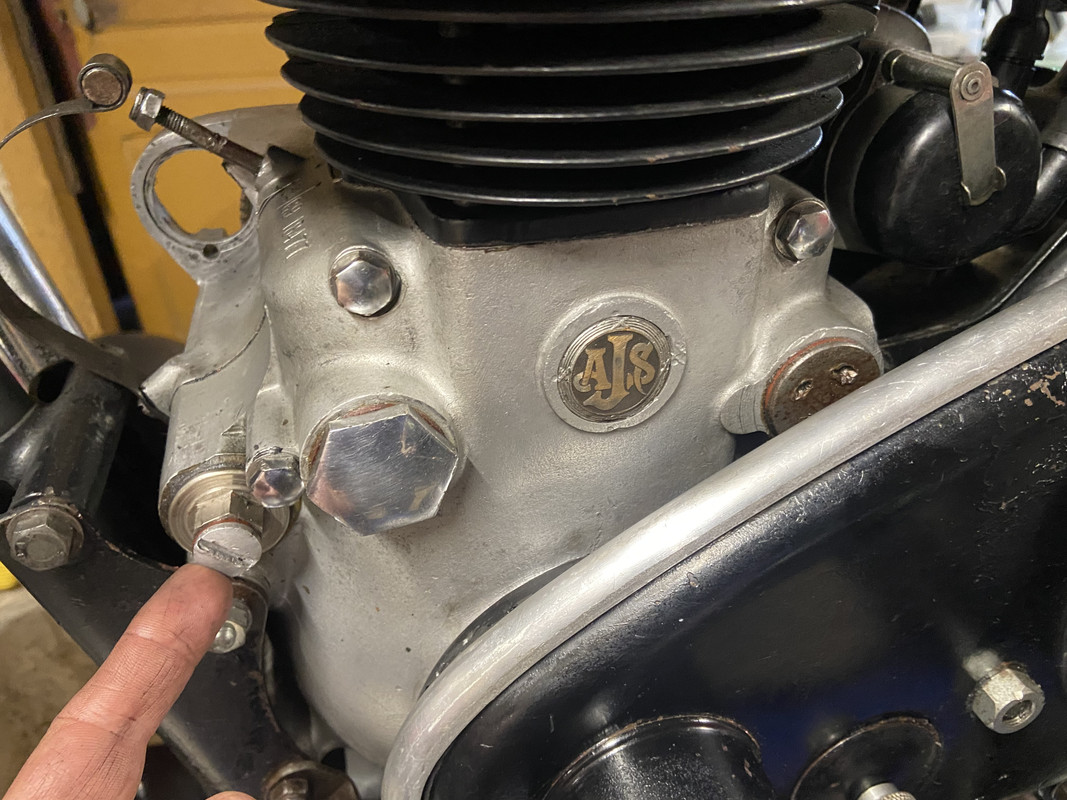

Autre chose est ce que quelqu’un sait à quoi sert cette vis? Il y a un joint, il doit y avoir l’huile derrière. Est ce que ça sert à amorcer le circuit lors des vidanges?

c'est une valve anti-retour, la vis permet d'utiliser un mano de pression. (et dans le carter tu as un filtre).
Pages 16 & 17 : http://archives.jampot.dk/book/Owners_m ... ual_G9.pdf
Page 14(la photo est pourrite) :http://archives.jampot.dk/book/Workshop ... models.pdf

J'ai démonté cette pièce. J'ai trouvé la bille et son ressort, à l'interieur, un autre ressort, mais je ne trouve pas de filtre dans le carter. Quelle tete il a, ce filtre?

“Oil felt filter”

Le mano. sur une AJSton photographiée par Zerton aux Frimats.

Ça doit être facile de contrôler en roulant :roll:
