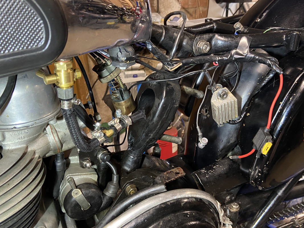

boite à air Matchless G9
Bonjour, est ce que les possesseurs de Matchless G9 pourraient me faire une photo du carbu et de la boite à air ou du filtre à air si vous avez?

Sur les modèles jusqu'à 1955,petit réservoir huile,il y a un œil dans le cadre derrière le carburant pour un filtre.
Après 1955, avec le grand réservoir huile,il y a une tôle avec un trou. Dans ce trou passé une durite qui va vers un filtre à air derrière la tole.Je n'ai jamais vu de machine équipées de ces filtrés

Je vais voir pour les adaptables mais je ne suis pas sûr que le camembert passe devant la pièce trouée… je vais mesurer

Je n’ai pas la place pour mettre un camembert sur le carbu
Je vais bricoler une durite pour rejoindre le filtre à travers la pièce trouée du cadre. Mais ce n’est pas facile car en plus le carbu n’est pas axé!

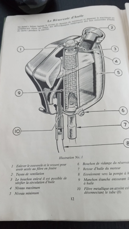

Re: boite à air Matchless G9
J'ai démonté cette pièce. J'ai trouvé la bille et son ressort, à l'interieur, un autre ressort, mais je ne trouve pas de filtre dans le carter. Quelle tete il a, ce filtre?
