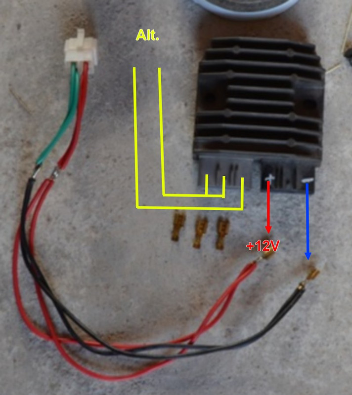

Voir le schéma de Michelm ci-dessous :
L'arrivée du regulateur (fils jaunes) sont à connecter sur les entrées du régulateur avec des cosses Faston.
Il y a 3 entrées: 3 fils en cas l'alternateur triphasé, 2 fils en cas de monophasé. Dans ce deuxième cas, ne raccorder que sur 2 entrées, ou sur les 3, en faisant un pont entre une des deux entrées et l'entrée laissée libre.
La sortie du régulateur (fils rouges) sont à connecter à la place de la sortie du régulateur actuel, sur le système qui gère le voyant de charge. Je sais que Tricati n'est pas favorable à cette solution, mais je n'ai pas trouvé mieux pour faire fonctionner le voyant de charge.

L'intérêt du shindengen, c'est de découvrir l'extraordinaire puissance de feu de l'alternateur Lucas...
Insoupçonnée pendant des décennies !
Avec des ampoules Leds ( oui, je sais : ouh ouh !) tu as au dessus de 13 v au ralenti et entre 13.8 et 14.2 en roulant.
