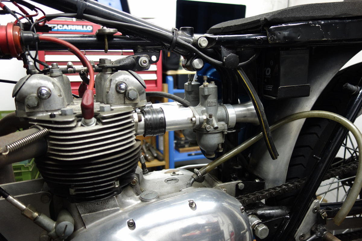

Après 8 ans d'abandon total, et après de très molles tentatives de vente, j'ai décidé de remettre la T100 sur la route.
Dépose des Gardner pour remise en place des Amal. Le but étant d'avoir un ralenti stable.

Punaise, les pipes d'admission sont sacrément longues !... :shock:

Canopy34 a écrit : 02 mai 2023, 10:19 Punaise, les pipes d'admission sont sacrément longues !... :shock:
Va falloir qu' E T nous l'explique
Shadock44
Messages : 1065
Localisation : Nantes
Re: La T100 de E.T. onzeroad again
En perçant 5 trous, on peut jouer de la flûte en roulant. :mrgreen:

Thx pour les questions
Pour la longueur des pipes, je n'ai rien inventé
Sur le T100 de course
Et même sur une moto nouâre

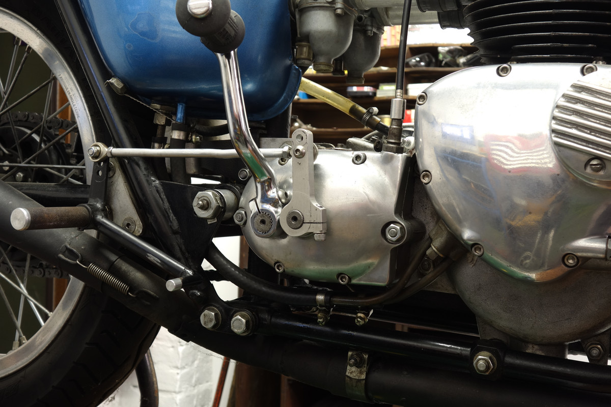

Ayé, un peu de dispo ...
Fallait aussi faire un peu de ménage ... allez ... ouste ... du balai
Avec la pose du kick, forcément le renvoi de sélection n'est plus bon.
Fabrication d'un proto de sélecteur fait dans un morceau d'alu chaipakoi ... quand ce sera au point, j'en referais un plus fin et élégant en bon alu (AU4G/2017A) :mrgreen:
J'ai passé du temps à faire un proto car la proximité du kick ne facilite pas les choses, et il faut penser à la démultiplication des mouvements, que le kick ne touche rien, y compris le tibia, que le sélecteur ne touche rien ..
Pour le moment ça à l'air d'aller ... sur l'établi ....
