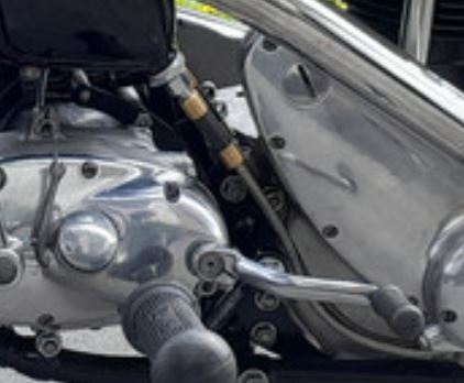

Voici des vues des durites d'arrivée et de retour d'huile de ma 16H.
Ça fonctionne comme ça depuis pas mal d'années et ça a du être monté par l'un des anciens propriétaires il y a bien longtemps.
Donc en gros, durite caoutchouc insérée sur les deux extrémités rigides et serrées avec des colliers.
Plus le montage du robinet habituel qui permet d'éviter la vidange du réservoir dans le bas-moteur.
Ça fait un peu bricolage et je m'attends un jour ou l'autre à devoir refaire ça tout propre.
Ma question : est-ce possible de refaire ce montage avec de la durite blindée moderne et d'éviter les serflex ?
J'avoue que je ne maitrise absolument pas les filetages utilisés en entrée et sortie sur le moteur et le réservoir.
Quelqu'un saurait-il m'éclairer sur la possibilité du remplacement de ces durites ?

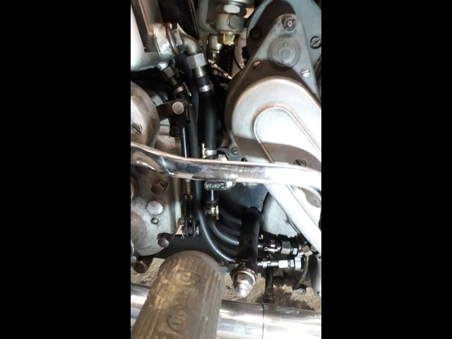

J'ai supprimer les tuyauteries en cuivre ,et les ai remplacer par des souples avec robinet .Les vibrations arrivent à avoir raison des tuyauteries et notamment des soudures ( j'ai donné).
Pour les durites en souple , il faut mettre de la qualité ( bien evidemment compatible hydrocarbure ) et pas des durites made in merdouille .....
Ensuite il faut mettre autre chose que du serflex,c'est pas bien beau et pas vraiment d'époque.
La mienne roule comme ça depuis des années sans aucun probléme .Pour les filetages,dans le carter moteur et sur le retour du resevoir c'est de mémoire du 1/4 gaz , pour l'aller je ne me souviens plus.

Sinon la grande classe se sont les raccords à ferrule comme jeff ch sur sa Triumph présentée récemment :
Le problème c'est qu'il faut se raccorder sur des parties de tuyauterie démontables, au moins d'un côté. C'est moins pratick
