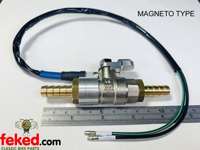

https://www.feked.com/anti-wet-sump-oil ... stems.html
Si tu veux monter un robinet,il y a ça pour magnéto.

Chine, je ne comprends pas comment est ce qu'on fait la coupure d’étincelle d'une magneto sur ce sorte de robinet. Peux tu nous l’expliquer?
Et bien le faisceau est relié à un petit interrupteur qui est enclenché par la rotation de la manette du robinet.
Quand c'est fermé l'allumage doit être mis en coupure.
Enfin je crois.
Et c'est pas idiot.

Mais une magneto ne dépend pas du faisceau électrique pour générer une étincelle.
À mon avis, un bon robinet de plombier en laiton c’est beaucoup plus économique et sur une magneto fait pareil.
