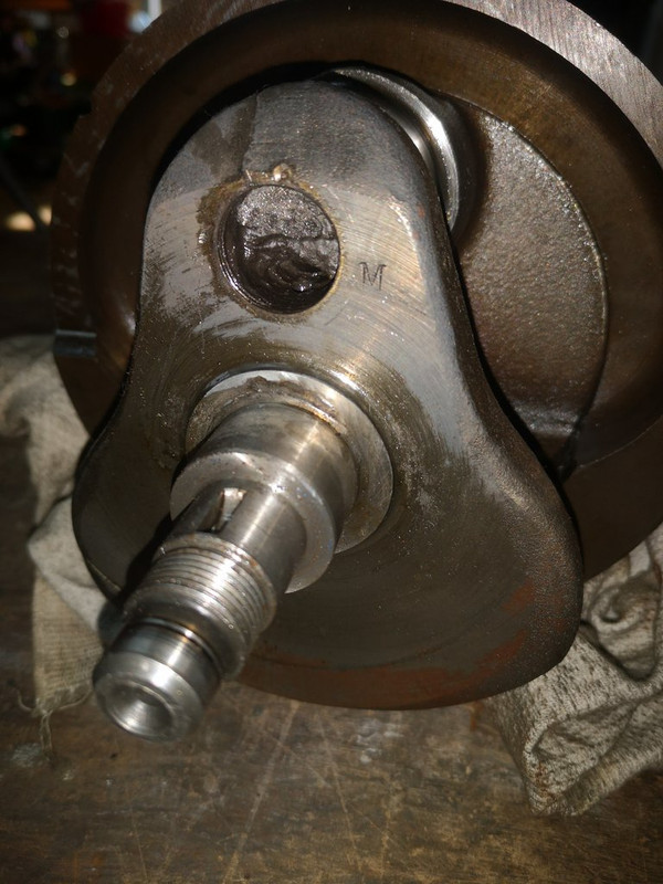

Et si on faisait un concour d'épurateur 😁
Message non lu par yvanoff »
C'est juste pour l'apéro 🙂

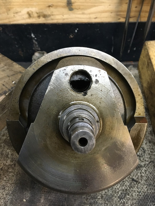

Je pense que tu gagnes... Mais je l'avais déjà nettoyé en 95 ou 96 et depuis plus de 60000km.

Plutôt pas mal ! Il était temps d'ouvrir ! Consistance de la chose ??? J'en ai vus qu'il fallait attaquer au forêt ! :shock:
La queue de vilo a souffert ? Casse bien les angles aigus de la soie , pour ne pas couper le spi au remontage ....

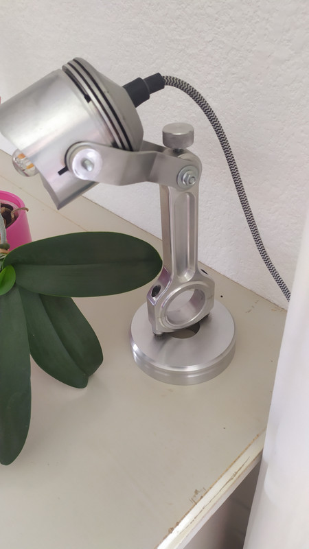

j'ai un ami en Bourgogne de trés trés longue date artiste en Anglaise qui m'a fait une lampe artistique avec une bielle

Très sympa la lampe... bien réalisée ! :P
