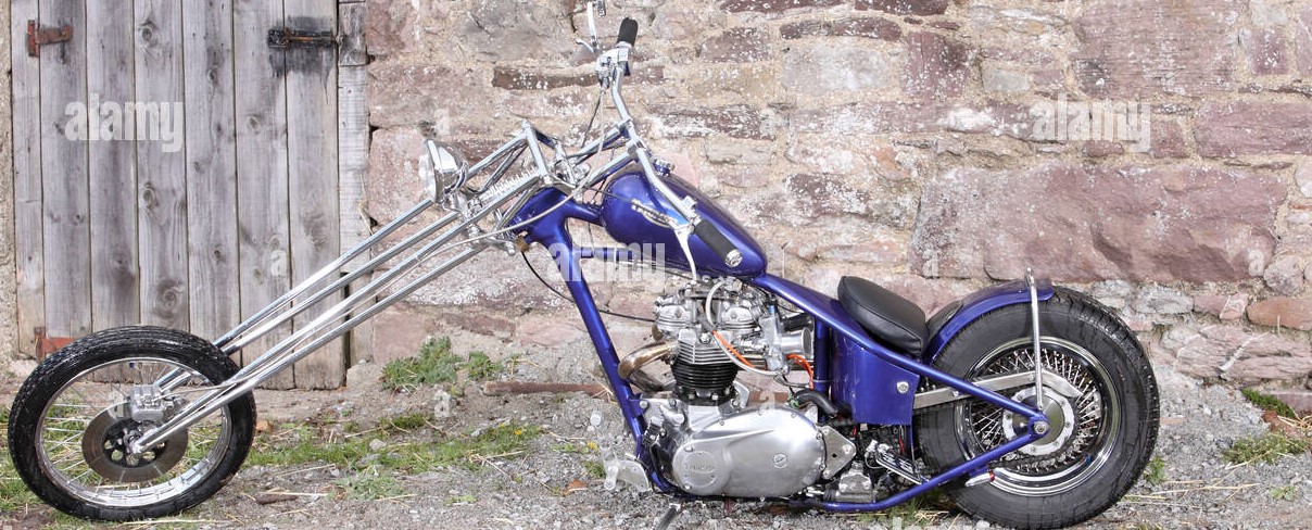

secret pour avoir une T120 de réve
_1 cylindre neuf
_des pistons new hepolite
_des soupapes neuves
_des carbus Wassell évolutions
aussi un allumage Boyer rouge (déjà en place depuis belles burettes )
elle tourne comme une neuve ,démarre au premier coup de kick ,tient tout de suite le ralentit ,envoie comme une fusée et est presque souple comme une BSA,j'en ai une certaine expérience en 52 ans et a peu prés 250.000 bornes ,sans prétentions je connait un peu

Et pour un cauchemar il faut quoi?0
Messages : 9012
Re: secret pour avoir une T120 de réve
ne plus pouvoir béquiller enfin je pense ?
