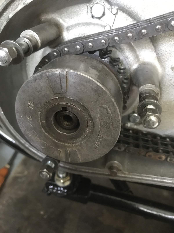

Bonjour, lors du remontage du rotor sur ma Mk2,je m'aperçois qu'il y a du jeu en latéral,l'extrémité de l'embiellage n'étant pas de première jeunesse.Malgré la présence d'une clavette est ce qu'il est conseillé d'appliquer du loctite pour atténuer ce jeu et dans ce cas lequel serait conseillé?Merci.

Avec le rotor juste présenté sur le vilo,sans serrage ni clavette,ça coulisse avec du jeu.Comme si l'alésage du rotor était un peu trop grand.

Vu le couple qu'il faut y mettre dans l'écrou après il n'y aura plus de jeu.. une clavette neuve serait peut-être la bienvenue !
Messages : 16540
Re: Remontage rotor Commando
Farpaitement ( copyright Michel Vincent si tu nous lis) !
Avec le serrage préconisé, ça ne risque rien. Un montage cylindrique avec clavette comme ici, c'est la force de serrage
qui est importante, c'est pas la clavette qui retiendrait quoique ce soit.
Mais en effet, une clavette neuve serait une tranquillité d'esprit.

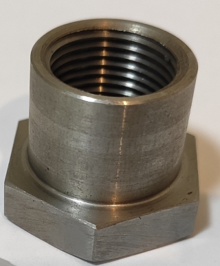

comme sur d'autres machines l'ecrou rentre dans l'alésage et cale le rotor

Oui,effectivement,je m'en suis aperçu par la suite.Merci.

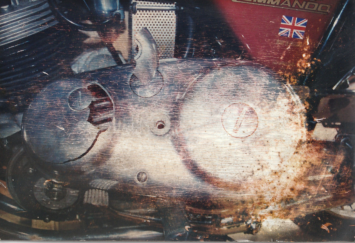

Serre cet écrou comme il faut, si ça se barre, ça fait du dégât !
La photo est un peu pourrie mais on peut quand même y voir ce que ça fait.
