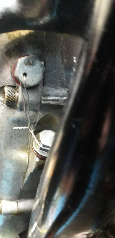

Bonsoir,
Remise en route de ma Bonnie de 1971, mais je ne trouve pas le tendeur de chaine primaire.A t il été supprimé???
ci joint les photos sous le carter...
merci de vos tuyaux..
jp

La tête de vis hexagonale, du dessous ( horizontale ), est un bouchon qui donne accès au tendeur.

Elle a fait le Bol d'Or 71 cette moto... ou bien ?
toutes ces ligatures sur les boulons ... c'est étrange ! :P

tigerTR7 a écrit : 15 juin 2023, 19:53 Elle a fait le Bol d'Or 71 cette moto... ou bien ?
:lol: :lol: vieux réflexe de pistard et de rallyeman...et puis, ça vibre ces Mémé...
