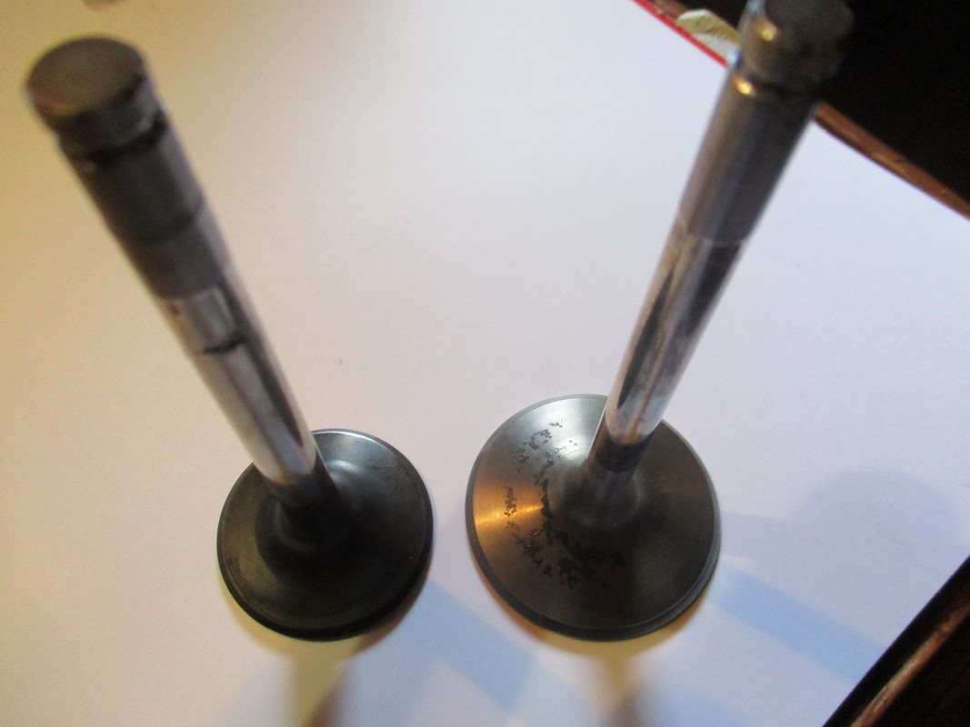

soupapes adm et échapt du même diametre sur une BSA 650 golden flash ???
Publié : 16 juin 2023, 23:43
par tritonwild
des soupapes adm et échapt du même diametre sur une BSA golden star ??? flash
c'est possible ça ??? :shock:

Sur les bicylindres BSA, de 1947 à la fin, jamais le même diamètre ...( CF Roy Bacon) :mrgreen:

Eh hop une réponse qui se fait la malle . Bon je raccourcis
AD : 47 mm queue 7,8 mm
EC : 39 mm queue 8,7 mm
Tu nous tiens au courant ?

Golden flash
pour moi, c'est bien ce qu'il me semblait, les adm tjrs + grosses...
Merci pour vos réponses... je fais suivre !

c'est une BSA stock, mais démontée entierement pour restauration...
dans la caisse de culasse, il y avait 4 soupapes neuves du même diametre..... ?
voila, rien d'exotique, je pense simplement un manque de connaissance du précédent proprio ;
